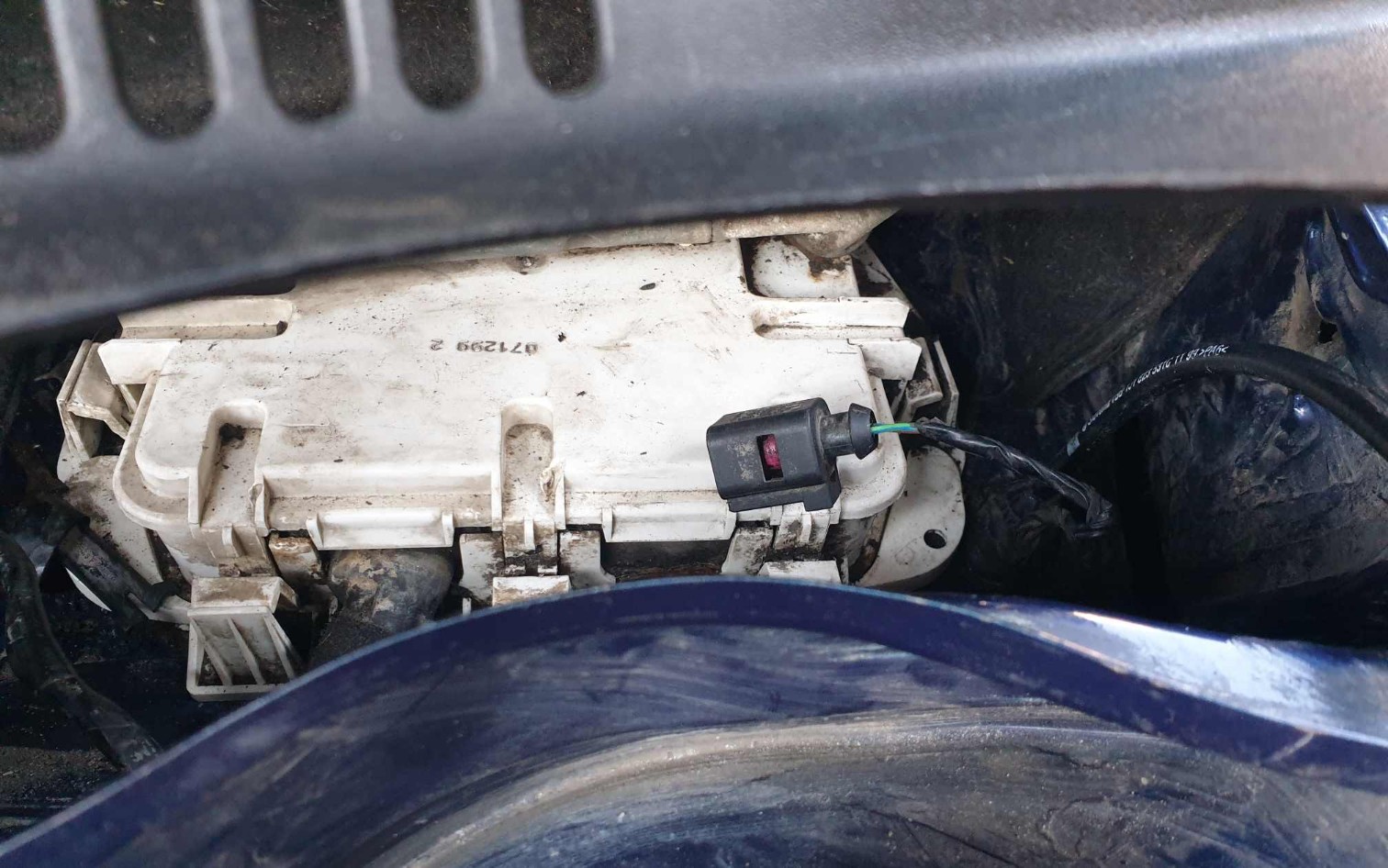

Някой знае ли къде се свързва тази букса от снимката?Намира се под кората на чистачките, от шофйорската страна. От този кабел има друг, който влиза в страничния мигач. Проблема е, че нямам ляв мигач в предния фар. Страничния ляв работи, отзад има, от дясно всичко работи, на аварийни само пак левият липсва. Крушката е сменена и пак не свети. На таблото мига индикацията. Мисля,че е свързано с тази букса, но не мога да видя къде може да се свърже. Някой ако знае, да помогне!Благодаря!

Не мисля, че фара ти има нещо общо с тая букса, там около тази букса по принцип трябва да имаш температурен датчик, така че най-вероятно е от него.
Виж кой кабел е за мигача на фаровете, извади буксата и измери дали въобще отива напрежение.
