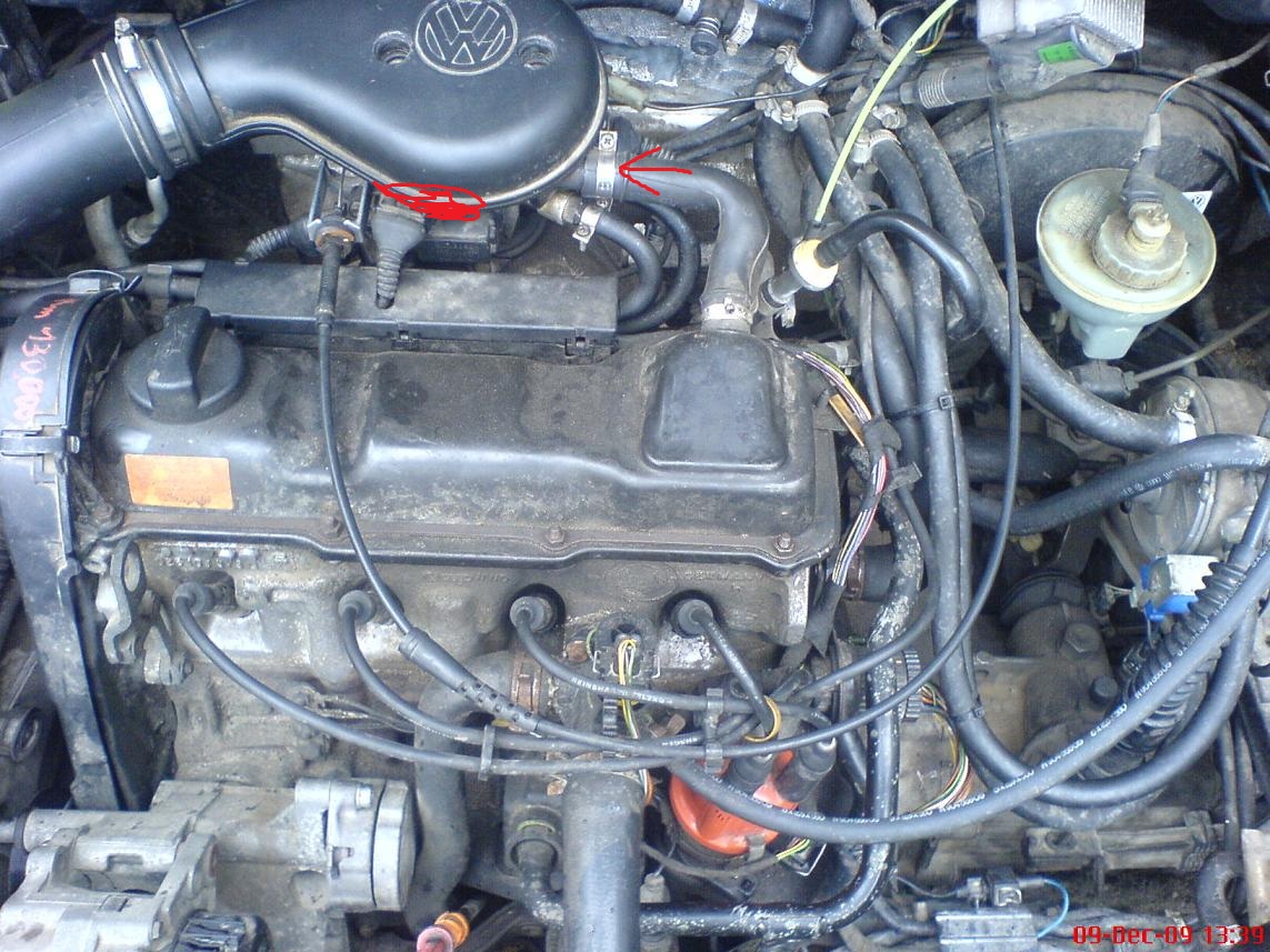

Пълна бъркотия след основен ремонт на двигателя. Тече бензин от пластмасовата част над двигателя. Със стрелката на снимката съм посочил скоба, която "майстора" беше забравил въобще да сложи(аз видях, че няма скоба, купих и я монтирах), беше забравил да затегне и другите маркучи добре...., които аз затегнах после. От пластмасовата част над двигателя обаче продължава да тече бензин, разглобих я и видях, че от някъде "извира" бензин. Колата има и газова уредба, която сега не иска да работи ......двигателя не иска да запали на газ въобще, а когато запаля на бензин и после включа на газ започва да хълца, да работи неравномерно и така......да не говорим, че рискувам колата да се запали, карам я на тръни..... :horror
Снимката не е от моя двигател, видях тук една и я използвах...

Свали пластмасовия капак над моното и виж от де иде бензина.

Тече или от регулатора,или от обратния бензин.

Тая скоба, която си посочил е за картерната вентилация. От нея не тече със сигурност, ама си я сложи да я има де. Провери двете под нея - по-малките - те са за вход и изход на бензина към моното.

Всичките маркучи са затегнати вече. Като свалих пластмасата не може да се определи от къде точно идва теча...има много дребни части натрупани и не можах да преценя. Над тази букса до оцветеното в червено има един метален елемент, който се мокри непрекъснато, след като го забърша с парцал.
