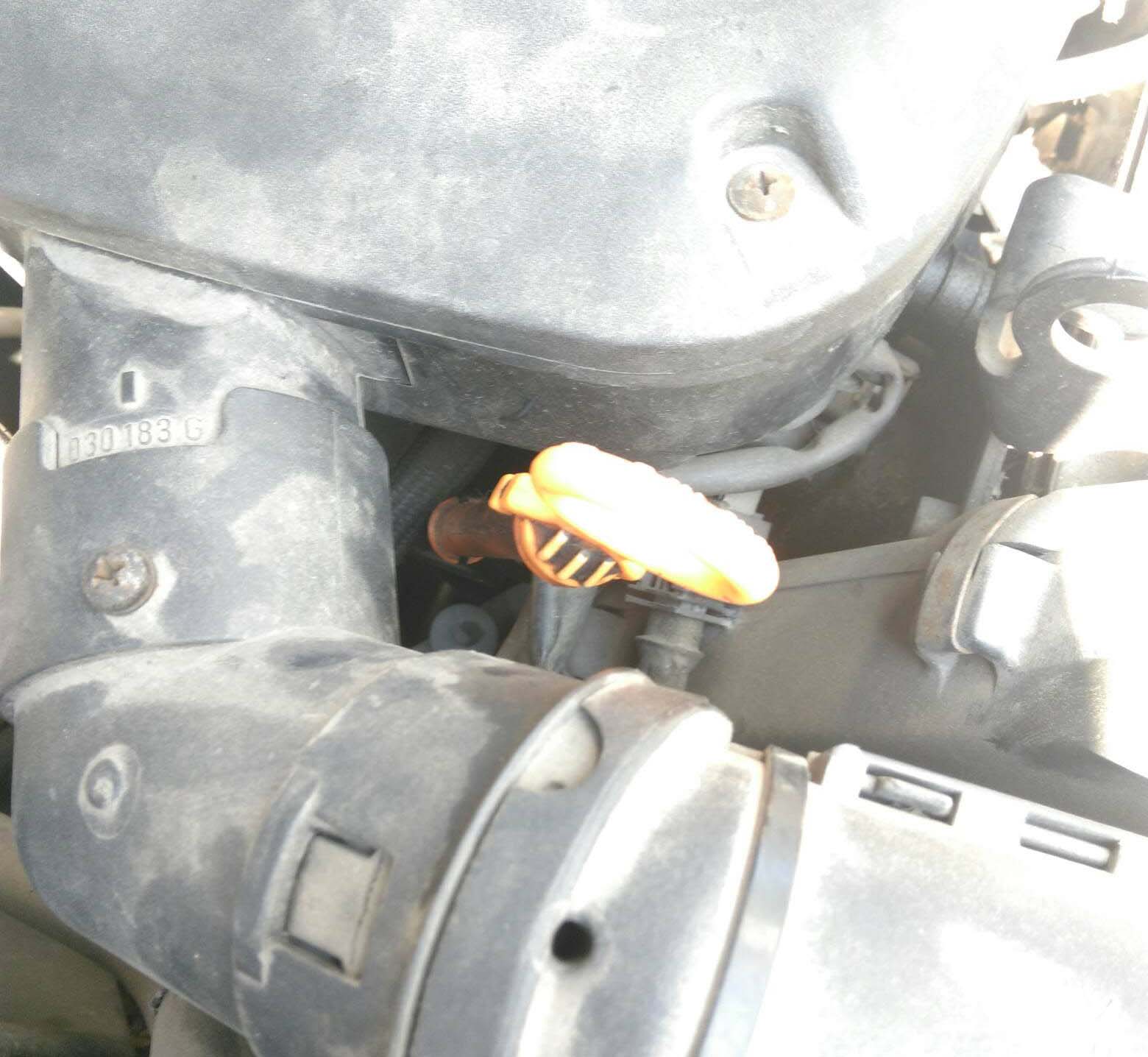

Здравейте,
-Пускам тема, относно щеката за масло на двигател АЕЕ, дано да е на точното място!
Искам да отстраня само пластмасовата тръбичка в която влиза щеката за маслото, без да махам металната - но така, че да мога да си я върна, отново.
Опитах с лек напън, после опитах с повечко сила, но не искам да я счупя и затова се допитвам, дали не е на резба или друг детайл.
Благодаря ви!

Не е на резба.Дърпа се.Ако се счупи,има в магазините...около лев-два...

Моята така беше изгоряла, че при една съвсем рутинна проверка на маслото я извадих заедно с щеката. Не се шашкай - продават се навсякъде и монтажа (нахлузването) е повече от лесен.
Тънкия момент е в това, докато я слагаш, да не я счупиш или да не прескочи зАсега, който я ограничава долу (че пак ще я пукнеш)

Гърловина го водят този детаил по авточастите. Номерът му за АЕЕ е 030115636A.

Аа, в никакъв случай тия от "лев-два". Купува се оригинална щека, не струва кой знае колко (20-тина лв). Имах неблагоразумието да мина със "заместител". Трябваше да чакам 2 дни за оригинална, а не ми се искаше тръбата на щеката да стои отворена и викам айде ще мина с алтернативна. Имах маса грижи после (от наливане на повече масло) и в крайна сметка си купих оригинална. В краен случай оригинална втора ръка, стига да е точно от същия двг.
