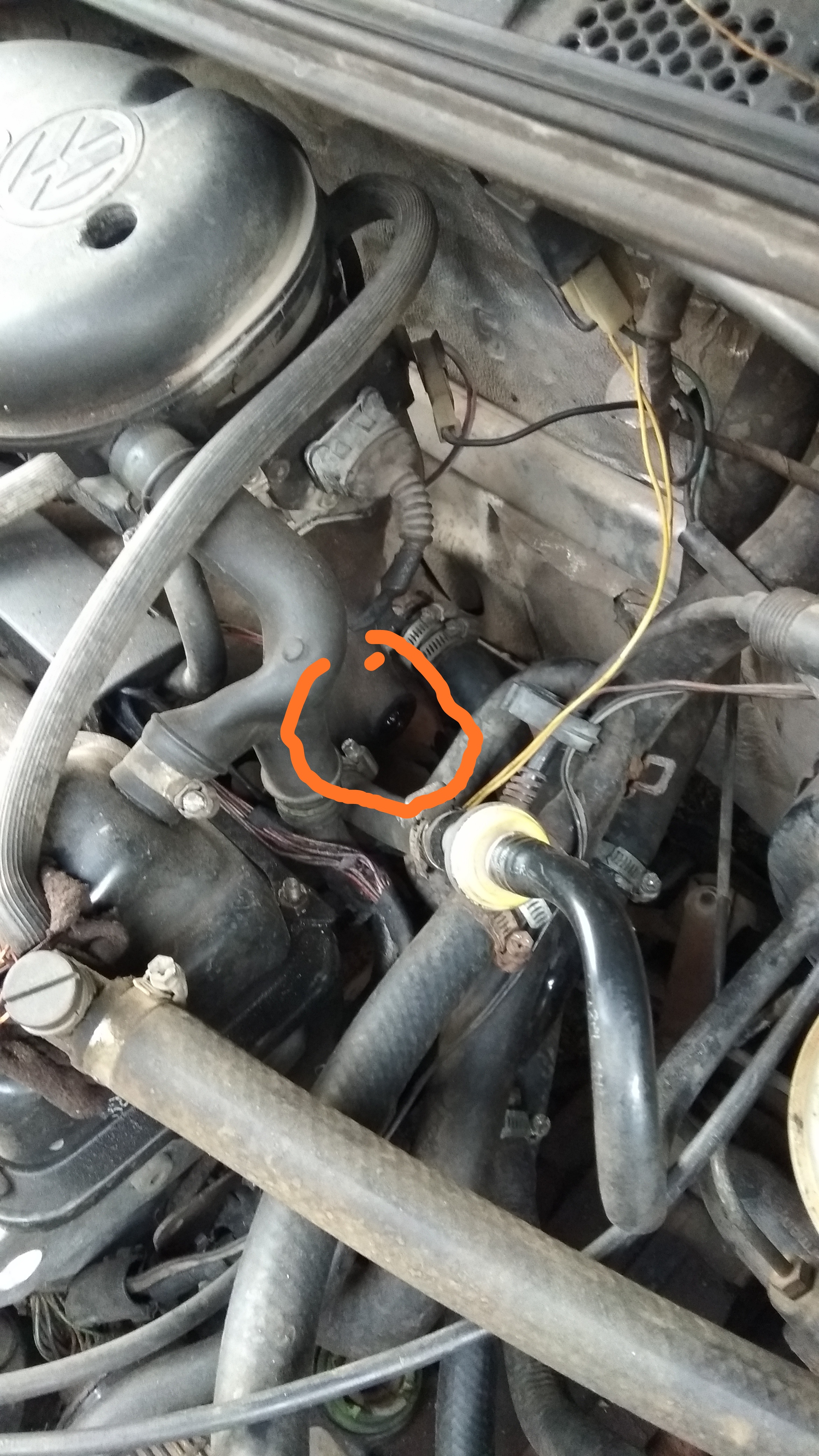

7Здравейте!Капи ми антифриз от това нещо на снимката.Тапа ли е или нещо друго?Някой може ли да каже какво може да се направи... :rolleyes

Текнала тапа от колектора. Смени я. Не е скъпа.

Предполагам,че се вади старата и се набива новата.Маже ли се с нещо,или просто се набива?

Не зная, колега, никога не съм сменявал тапа. Попитай в някой сервиз. Не е сложна и трудна работа. А тази е на достъпно място.

Благодаря ти много!Сега съм по-спокоен...Аз си мислех да не е спукано и мислех какви ли не фантазии...

Не се притеснявай, това са дребни кусури. В времето гният тези тапи и текват.

Вадиш старата и набиваш нова. Няма нужда от мазане с лепила, може масло или гресчица колкото за аромат само.
