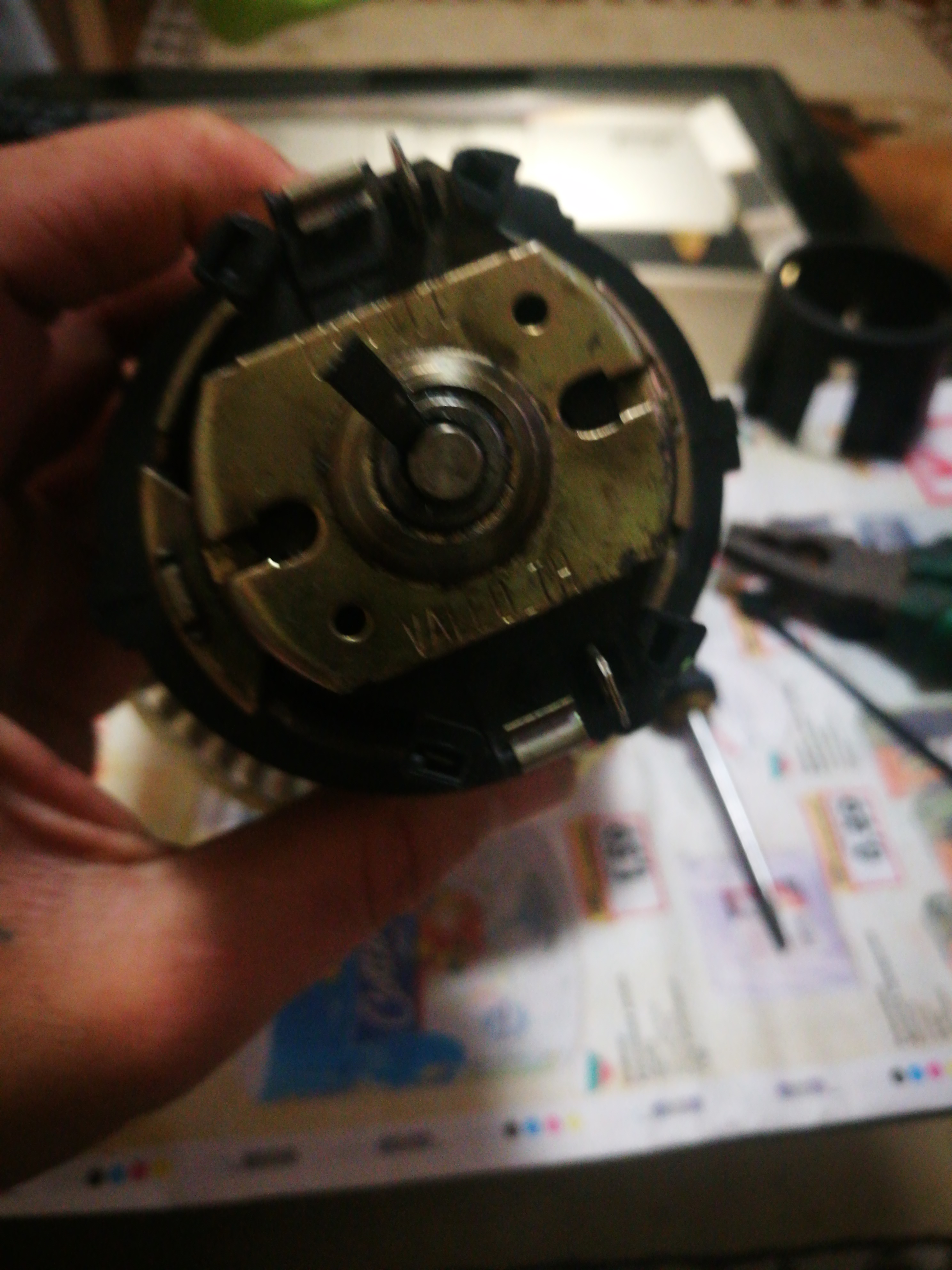

Здравейте колеги имам следния проблем.Това което съм снимал е вентилаторчето на парното мн бучи когато го включа има луфт в самата ос и от там опира и издава мн гаден шум,нещо може ли да се направи.
Мнения: 19369
Двигател: PN 1990+KR 1987
Re: Golf 2 проблем с парното
Мнениеот stefan4o » Съб 23 ное 2019 19:37
Вероятно може да се подмени някоя част в него, ама не си струва - новите не са цифра, а втора ръка ги има под път и над път.

По принцип тези втулки не трябва да се смазват, ама аз ги смазвах и се обезшумяваха.
Пробий 2 дупчици симетрично на перката и през едната от тях бръкни със спринцовка и игла за да смажеш трудната втулка. Другата втулка се смазва лесно.
