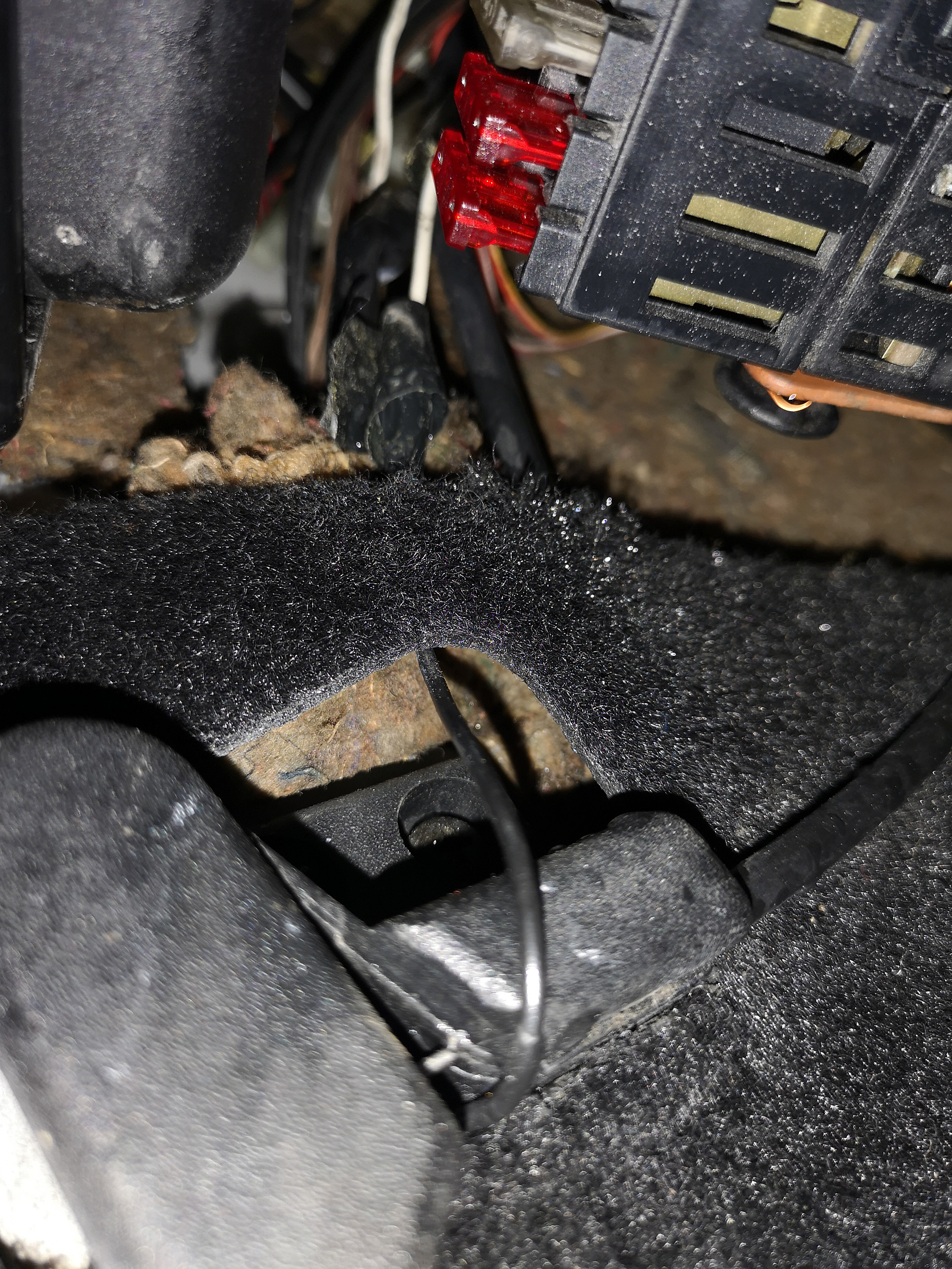

Много е стара темата - но я подновявам, тъй като имам проблем и не знам от къде е.
Ето тука колегата е писал за подобно нещо като при мен:
svetlioworld написа:
boiko1 написа:.....провери си жилото за капака,има една гумичка около него където влиза в колата,ако е скъсана или е няма може да ти се пълни и от там,при мен така беше на голфа..........
Точно под ръчката за капака забелязах,че беше навлажнено...май наистина може да е от това.Ще проверя ,мерси много.
Цял ден без да мърдам Голфа валеше като изведро, та реших да отворя и да погледна дали няма следи от влизане на вода, в краката на шофьора почти постоянно е мокро.
Изглежда, че водата влиза някъде от над бушоните...... Което още повече ме притеснява.....
Дайте по точно къде да търся - отводнителните канали под предното стъкло не са запушени, до компютъра дупката в калника не е запушена, та не знам от къде е.

V_i_T написа:Много е стара темата - но я подновявам, тъй като имам проблем и не знам от къде е.
Шибедах имаш ли?

Мнениеот V_i_T » Пет 21 фев 2020 14:07
Шибедах имам - ама на 100% съм сигурен, че не е от него. Уплътнението ми е ново, каналите за оттичане не са запушени.
Под капака до компютъра нищо не е запушено, дупките на канала под предното стъкло и те са чисти.
Почвам да си мисля, че е от уплътнението на предното стъкло. Преди 2 години смених стъклото, обаче старото уплътнение е ползвано.
Ще разчопля повече та да видя дали не е от него.

Предното стъкло оригинално ли е (с емблема VW в маркировката)?

Мнениеот V_i_T » Пет 21 фев 2020 16:50
Не - не е. Оригинално ново няма вече .....

Мнениеот anrus » Пет 21 фев 2020 21:20
Има и оригинални, но цените са от 300 нагоре без доставката.
На въпроса - отгоре и от двете страни между уплътнението и коша вкарай от прозрачния силикон.
