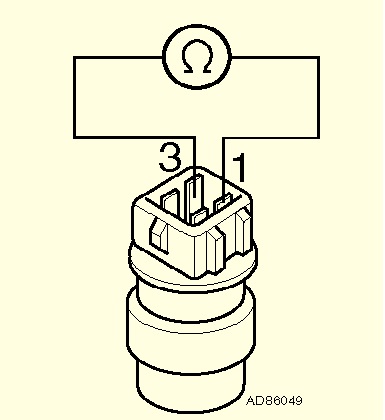

А сега тия два кабела (Кафяв с Бяло и Жълт с Червено) ги закарай до датчика и трябва да си готов.
На датчика крачета 1 и 2 са с кафяв кабел. Ти трябва да подадеш - (маса) до краче номер 2. Кеф ти да го вземеш от кафявия и белия, кеф ти от миносувата клема на акумулатора... важното е там да имаш маса. Краче номер 4 си е със жълто и червено там няма да сбъркаш.
Качвам ти снимка за да добиеш представа кое краче кой номер е.
Не забравяй да изолираш старите кабели след като ги прекъснеш, също така и новите!

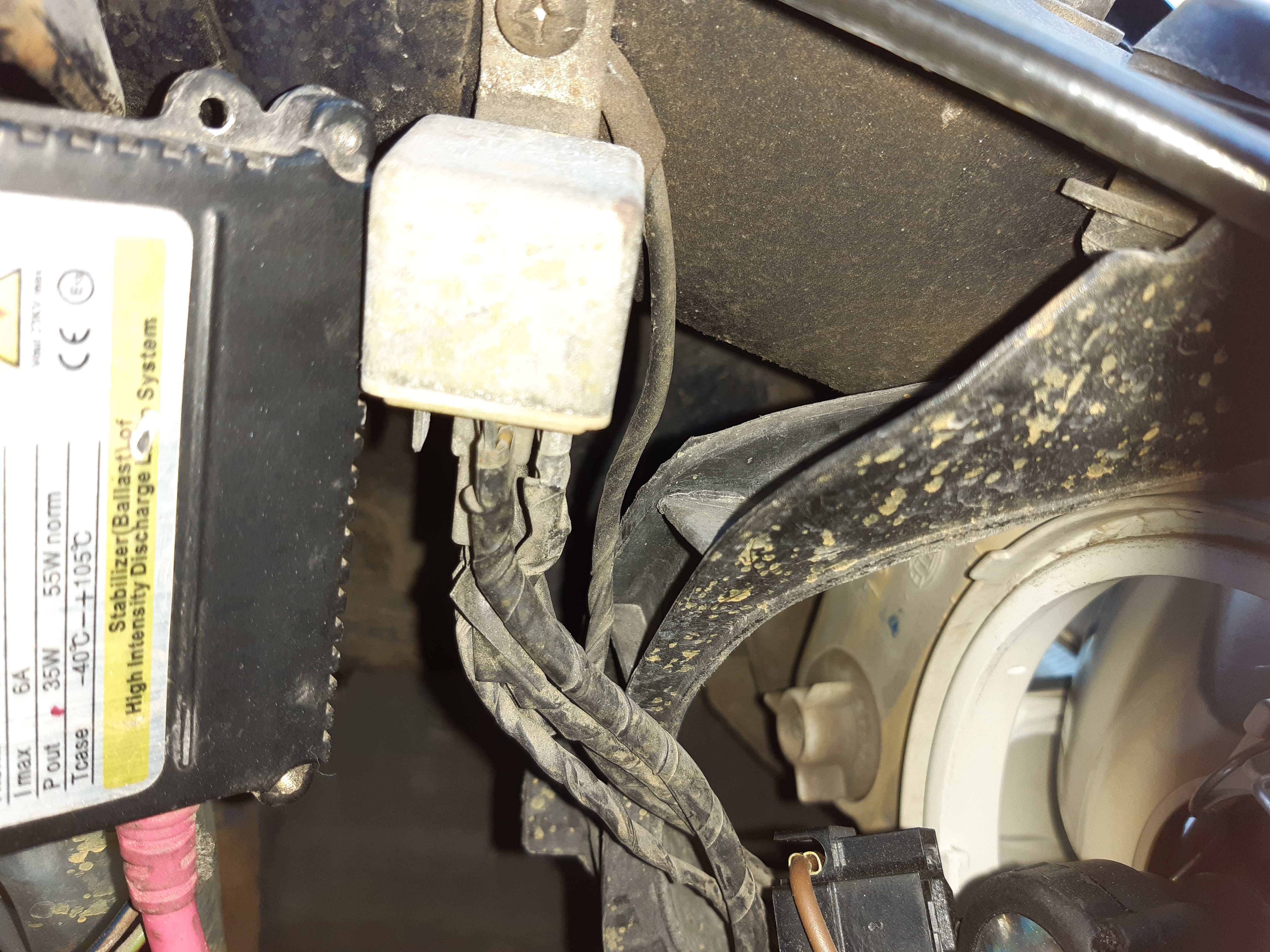

Здравейте днес пробвах така пуснах кабел директно от датчика на таблото червено и жълто и кафяво с бяло на маса и и пак не заработи уреда но след срязването на червено с жълто от буксата на таблото стрелката не стоеше на 80 градуса а падна и това ме води до мисълта че нещо по кабелите не е наред.. 2 датчика смених и едно работещо табло и ефект никакъв... преди е имала аларма моята барака да не би от това нещо да се обърква...и забелязах че имам едно реле до акумулатора ако някой може да каже за какво е ще пусна снимка. :scare3
Мнения: 19369
Двигател: PN 1990+KR 1987
Re: Температурен датчик голф 3
Мнениеот stefan4o » Сря 08 апр 2020 13:24
Алармата не би следвало да има общо с датчика за температурата.

Така проверих това реле отива към халогените не знам поради каква причина но кабелите единия е маса другия е плюс другите 2 към ляв и десем халоген и вързан с една обувка към клемата на акумулатора махнах кабелите от релето и нямаше никаква промяна и изолирах кабелите и ги оставих...някакви предложение как да свържа кабелите за да сработи уреда или да купя уред за температура с датчик и да го бодна някъде??!
