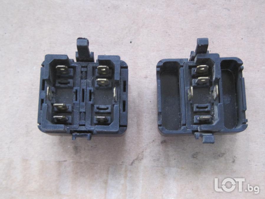

Къде мога да намеря такива бутони за ел.стъкла?

Снимката не се вижда.Сори.Вкарай я като прикачен файл-в текста

Стана,ала това е отвътре.Дай как изглежда бутона не разглобен.Пиши и за каква кола.Каталожен номер ако се вижда някъде по корпуса на ключа.

Не са разглобени и са за голф 3 италианка.

Някога на моят голф 3, също от Италия бяха такива. Мисля, че стъклата са слагани допълнително. Имах проблем с едното и колегата Оги ( който има морга) ми прати втора употреба.

Тези са допълнително слагани!

Голф 3 за Италянския пазар. Жабарите на место слагат климатик (Диавиа) и ел стъкла с въпросните бутони. Проблемът на системата е, че е просто моторче с бутон, няма релета няма нищо.
С времето пъпките нагарят и бутона спира да работи. Отваряш, чистиш пъпките на контактите и стъклото тръгва но след извесно време пак спира.
Решението е да ги разтовариш с релета, трябват общо 4 релета. На моя Голф ги бях направил така и забравих за проблема с бутоните.

Къде се слагат тези релета?

"Между" бутоните и моторчетата. Бутона управлява релето а то моторчето. По този начин бутона не се товари и контактите му не нагарят.
