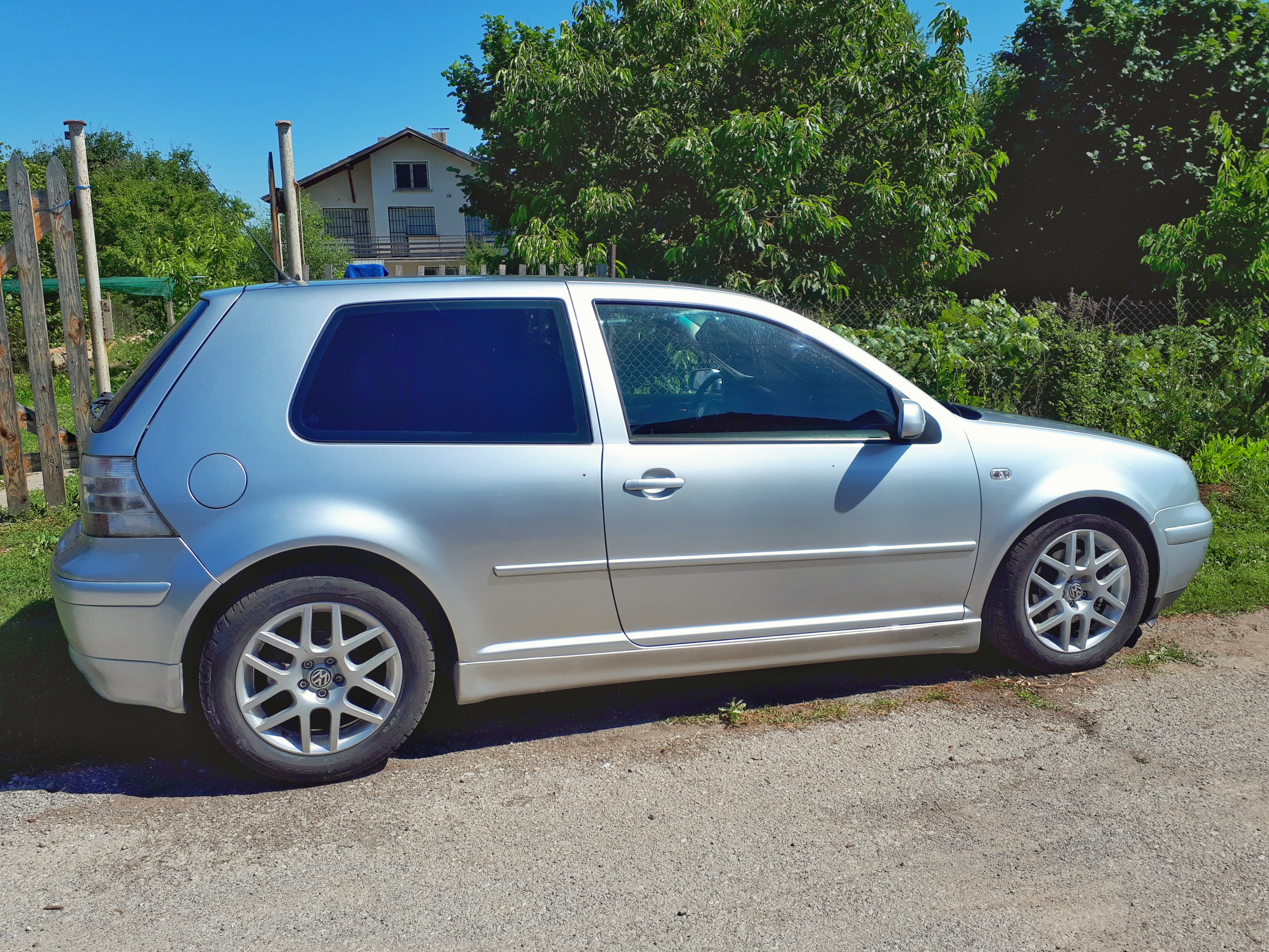

Re: Как да направя Голф 4 1.8GTI по-висок?
Колеги ето и ъпдейта от мен - успешно се повдигна автомобила и сега има вместо 1.5 пръста разстояние цели 4 пръста над гумите, а клиренса с около 2.5 см повече което е доста. Отзад се сложиха пружини от 1.8т вариант (не пазя парт. номер), отпред от 1.9 tdi AHF KYB RC1695. Автомобила стана леко по-нестабилен, но разликата в комфорта е неописуема
Ако шофирате спортно не го правете!
Преди и след
Ако шофирате спортно не го правете!Преди и след
