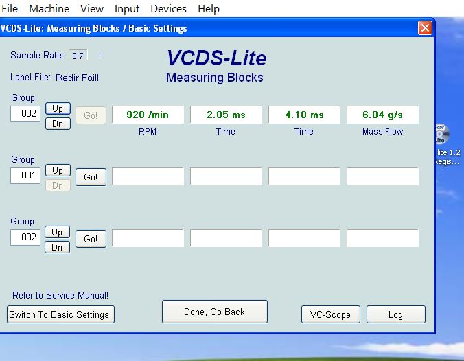

Здравейте! Днес сложих стария дебитомер, изобщо нямах спомен каква беше драмата с него преди да го сменя, но щом запалих се досетих ... освен тресенето има и обилно обгазяване през генерацията!
Иначе на 002-ри канал с текущия дебитомер (супер чист е вътре) ми показваше:
След като колата позагря в последното поле беше 0.
Обмислям да направя едно кръгче и да пусна лог за дебитомера и след това да проверя дали това което показва е ОК.

Няма как ,като загрее да показва 0. Нормалните показания на дебитомер за тази кола на празен ход са между 3-6 g/s
