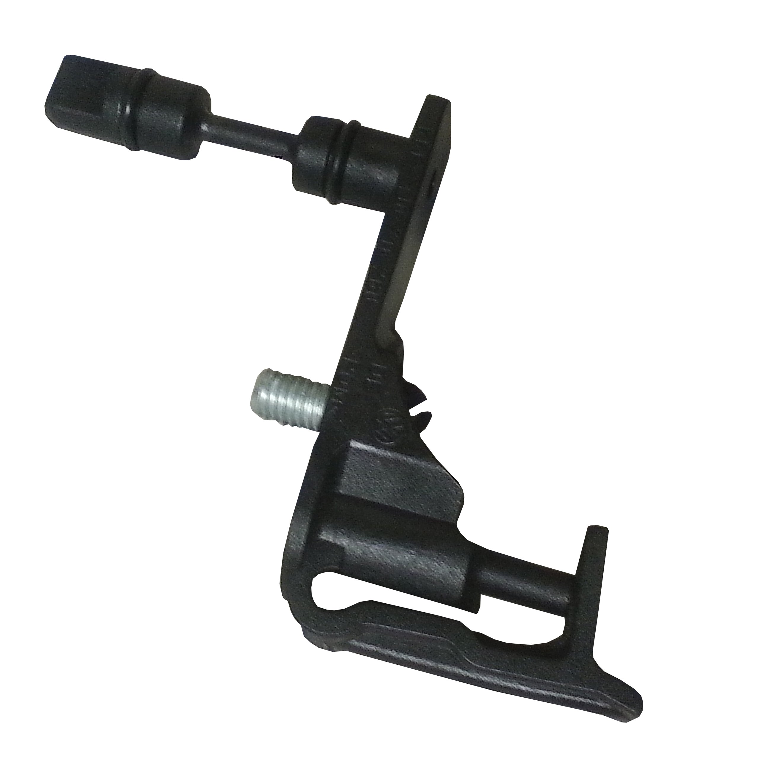

Здравейте,
Заглавието на темата е подвеждаща и ми е необходима информация за парчето което е счупене и след това, ще я редактирам.
От доста време насам когато е студено сутрин първа скорост влиза доста трудно и с усилие. Това е докато загрее маслото в скостната кутия след това вече няма проблеми.
Колата се кара от супругата и явно е, че тя няма усет, как да се превключват скорости и вчера се се случили следното :
Дали му е дошло времето или от зор се е счупила тази част незнам.
За момента се опитвам да оправя положението. Проблема е, че не съм в България и вече говорих с няколко "майстора", от които просто поисках да ми заварят тази час. На, което получих отговор от типа хвърли колата на боклука.
Не ми е хич до шеги и реших, че този проблем може да се оправи не толкова трудно.
Нужна ми е помощ с информация а именно:
1. Как се казва тази час за да я поръчам от Ебей или където може да се намери;
2. Има ли разлика дали тази част, ще е за дизелов мотор или бензинов;
3. Счупената част седи впита на зъби и е ястно, че трябва да се отбележи много внимателно.
4. Опитах се вчера някак да го размърдам не иска да излезе доста е затегнато впъснах малко ВД 40 вчера и днеска, ще го мъча отново. Но, отзад седи една пласмаса която е доста здраво захваната за счупенето и ме е страх да я счупя и нея. Моля за съвет, как мога да я измъкна без счупя нещо друго?
Благодаря!

Някой колега с ЕТКА да ти каже парт номера и си я поръчай директно от VW.
Счупилото ми изглежда на редача отгоре, което не виждам като огромен проблем, че да хвърляш колата.
(Аз съм с друг тип скоростна кутия, но при мене това което визираш струваше към 80лв. НОВО от VW)

Отначало и аз си мислих, че това се казва редач но май не е така най малкото, когато търся такава част в онлайн магазините. Ако тази част я има в ВФ няма дори и за секунда да се замисля дали да я купя от там. Ще се обадя да питам но първо трябва да разбера как се казва с точност, или ако някой изкара оригиналният номер на ЕТКА, ще бъде повече от перфектно.
П.С.
Може би от снимките не става ясно какво е счупеното но нека да обясня.
Има 2 жила които движат счупенето напред назад. Същото е набито в оста на скоростната кутия. Може да се движи само наляво или надясно.
Не се подигравам за това, че ми казаха да си извърля колата, затова и е в кавички "майстора".

Прегледах в ЕТКА по-обстойно. Като цяло са 3 вида механизми за превключване, първият е с лостове, другите два са с жила. Разгледах схемите и при теб сякаш е този вариант:
Номер 45 - Gearshift Lever 1J0 711 051B
Моят съвет е преди да поръчаш от магазина, да провериш по рамата на колата с кое си точно, за да не уцелиш греда. Ако е това, което съм показал мисля, че цената му ще е около 30-40-50 лева най-много.

Който ми се струва, че не същият.
И като гледам схемата която си сложил той се закрепва директно с една гайка.
При мен има една чашка и вътре в чашката седи гайката, на самата чаша има вход на датчик, който така и не резбрах за какво е?
Мога ли да те помоля да провериш номерата и на другите 2 които описваш?

Ето и другият модел:
Ако е с такъв тип, задължително по рамата я купувай тази част, че ги дават 5 модела, от които само един е за 6-степенна кутия. Тук е с номер 49 на схемата. :th_up Мога да ти напиша и 4-те различни варианта като ОЕМ номера, ама най-добре да е провери със сигурност кое точно е твоето, вероятно имат разлики. :gruebel

Здравейте колеги, повдигам тази стара тема, за да използвам снимката на колегата. Как се казва тази пластмаса, в която е захванато дясното (горното) жило на скоростите, че ми се е счупило, и в момента влизат само 3-та и четвърта скорост. Дали е възможно да го намеря ново, или втора употреба и част ли е от самото жило, или е отделна част? Аз съм с голф 4 с двигател AHF, но този детайл е същия.
Предварително благодаря за всяка информация :)

Този детаил ли?
1J0711256

Да, това е, благодаря ти. Измъкнах горната част, отчупена над металния болт, и мислех, че упражнението ще е просто, да намеря друг и да го сменя с развиване/завиване на металния болт, но сега виждам, че ще е по-сложна смяната, има още елементи по този детайл, които не се виждат отгоре, а и събитията се развиха на свечеряване. Като цяло кофти тръпка, в края на работния ден и преди Национален празник :)
Ще видя утре откъде ще го намеря, и как ще го сменя, дано работи някой познат, че никак не ми се ще да се правя на бабаитИн с неща, които се чупят лесно...
Намерих чарка бързо, с помощта от колегата и се справих сам. Сваля се акумулатор, кутия въздушен филтър, разкача се и другото жило, предварително фиксирах положението на гайките и колата тръгна. Смазах всички видими стави, където има триене, за да олекне усилието в този пластмасов детайл, че ми се видя слабичка тази част.
