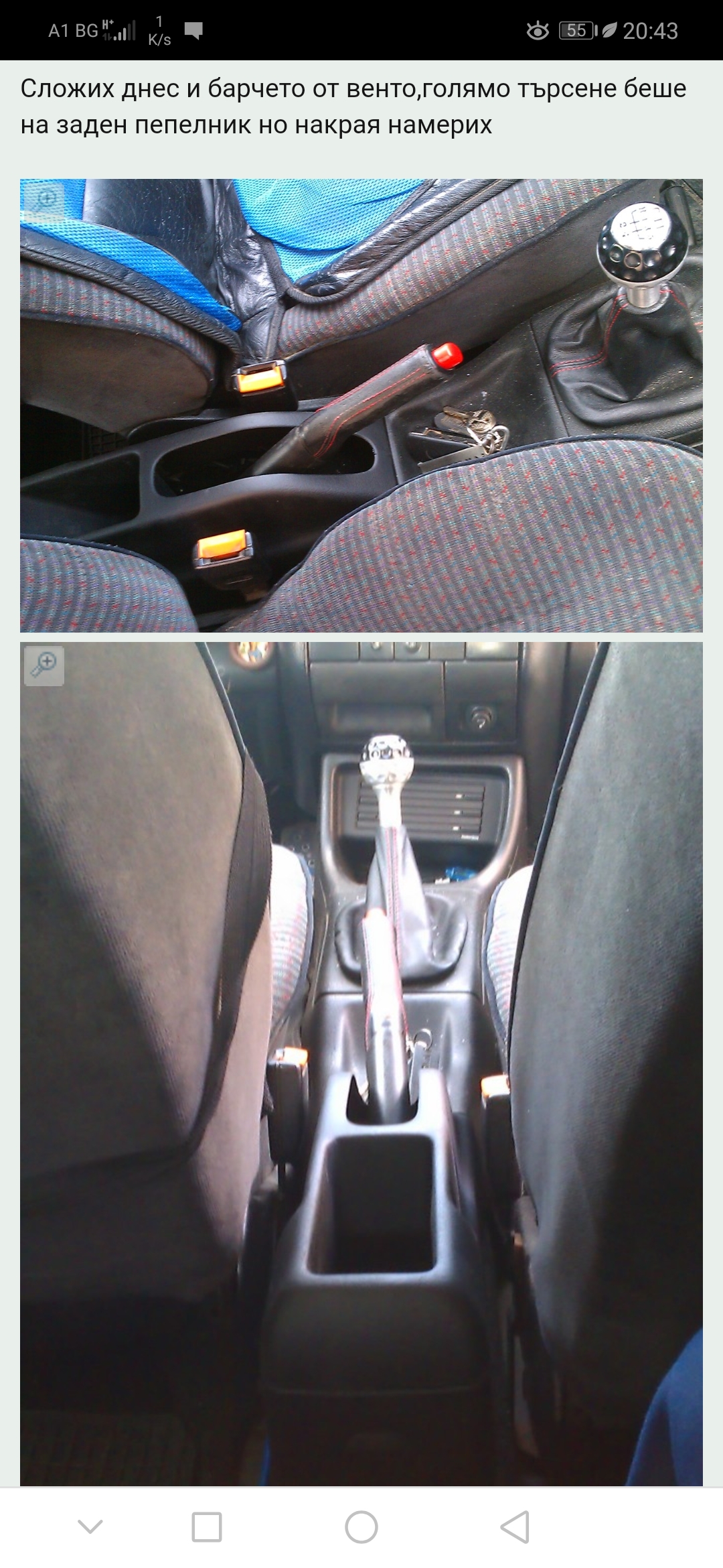

Някаква идея как да монтирам същото барче (кора под ръчната) от Венто на Голф 3 както е на снимката?
Старата кора се закрепя с 2 болта намиращи се под пепелника, но барчето от венто няма как да стане по този начин. Благодаря предварително за съветите.

И на вентото барчето се закрепя по същия начин,само че има една планка която трябва да имаш.При голфа я няма,трябва да си я набавиш и нея. :wink

От всяко венто с такова барче.Планката остава захваната за купето,ако са свалили само барчето и не са се сетили да я свалят и нея,то трябва да си я намериш ти.
На снимката се вижда планката в ляво,от колегата Славейко е :wink

Здравейте.Мисля,че имам една планка...мога да ударя едно рамо,ако колегата не е намерил. :th_up

Колеги, аз си взех барче, но без маншон. Той как се зацепва за барчето? Има ли някаква пластмаса или директно си е залепен за барчето? Питам, защото на тапицер мисля да си направя.

До колкото си спомням кожата беше като залепена за самото барче,нещо като топла спойка.
