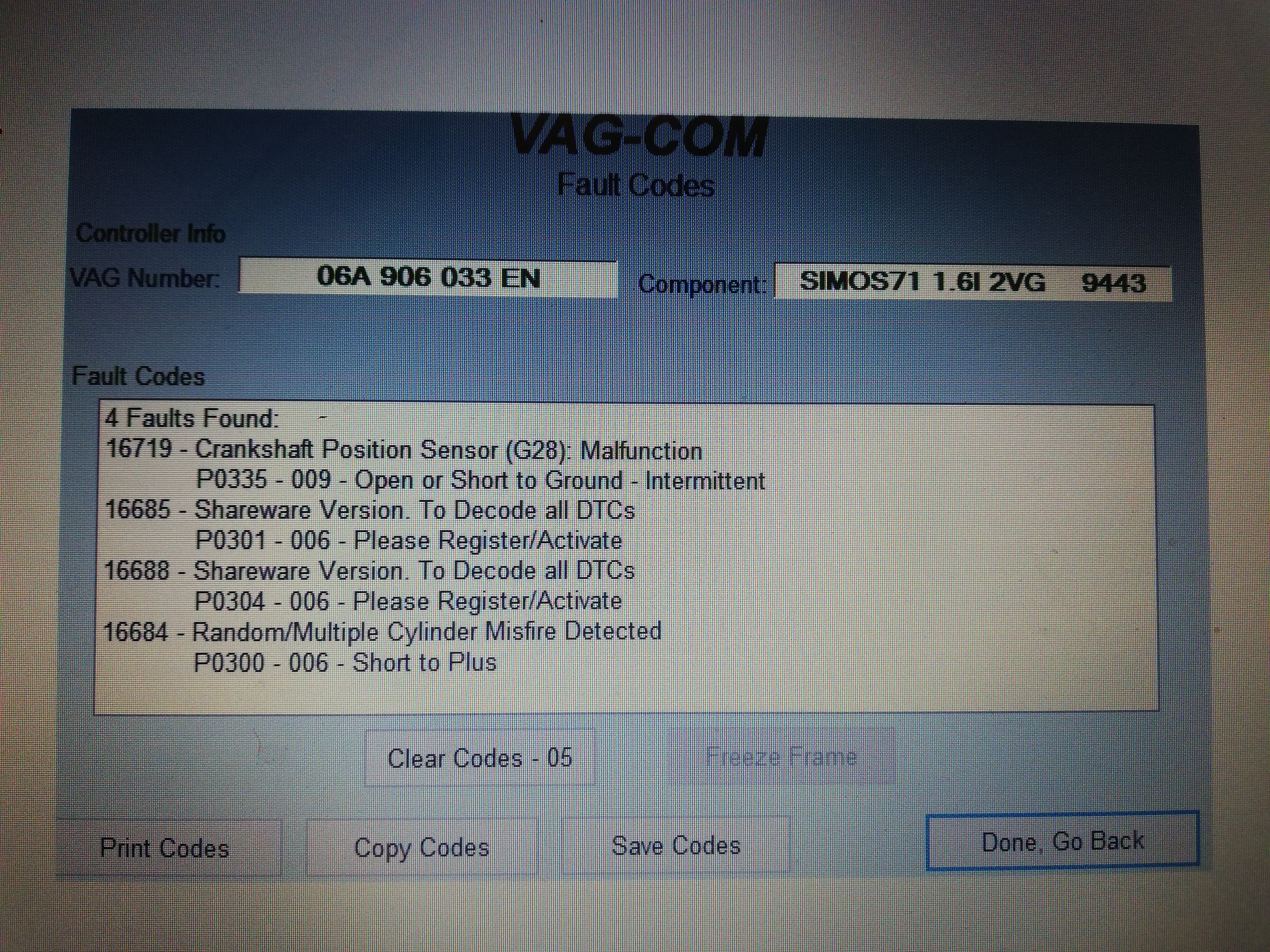

Привет, от няколко дни се мъча с голф 5. Светва ESP-то (предполагам, че за авариен режим), Check engine -мига и колата прекъсва. Като я загася и поседи малко се оправя и след Х време пак същото. Дава тези грешки. Смених датчика с нов, но файда няма. Утре мисля да се опитам да прозвъня 3те жици, които отиват до датчика. Струва ми се, че има лек теч на масло от коляновия вал или скоростите, може ли маслото да окъсява датчика към зъбите?

Изгнил е кабела в снопа над стартера.

Буксата беше в пефектно състояние, нямаше нито окис, нито нищо. Може ли малко повече инфо? Друг куплунг ли има там, просто се протрива или?

Кабела влиза в гофре и от стартера към купето прави коляно - там се прекъсват

На ъгъла на блокът? Има и още едно коляно, където минава към отсека на чистачките.
