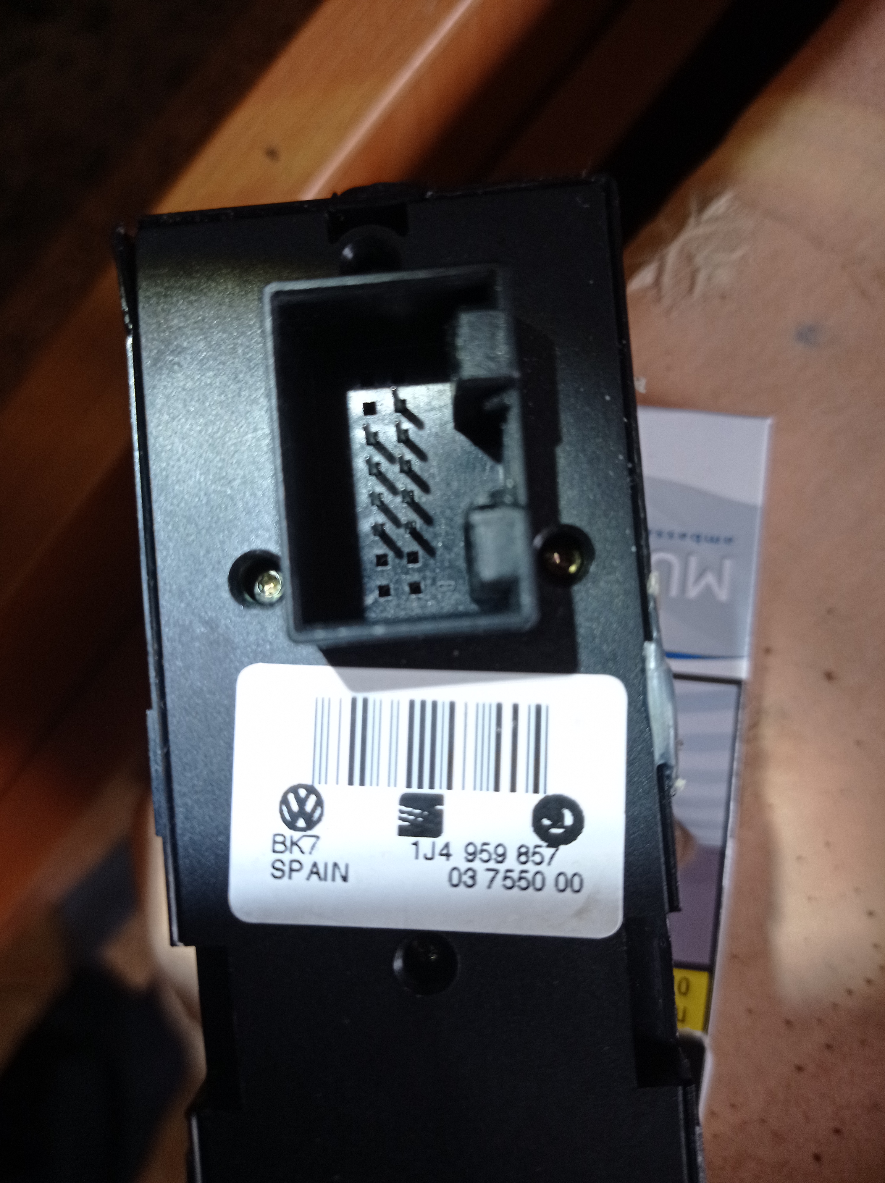

Здравейте колеги.Да повдигна малко темата.И моята Бора е за смяна на копчетата (цялата платка). Въпросът е,какво е значението на броя пинове.Моята букса е с 9 пина.Намирам освен с 9 и с 10.За какво е другият пин? Колата е Бора 1.6 16V AUS мотор (2000 г.) Едните се водят 1J 959 857 B,а другите D,но на самите бутони,няма коя буква е.И двата варианта ги дават по сайтовете,че стават,като тази с 10 пина я дават и за Октавия. Мога ли да взема с 10 пина,или да търся с 9?

Здравей,
бутона за автомобила Ви е 1J4959857B и трябва да е с 9 пина.
За Octavia - става но "подсветката" е друг цвят.
