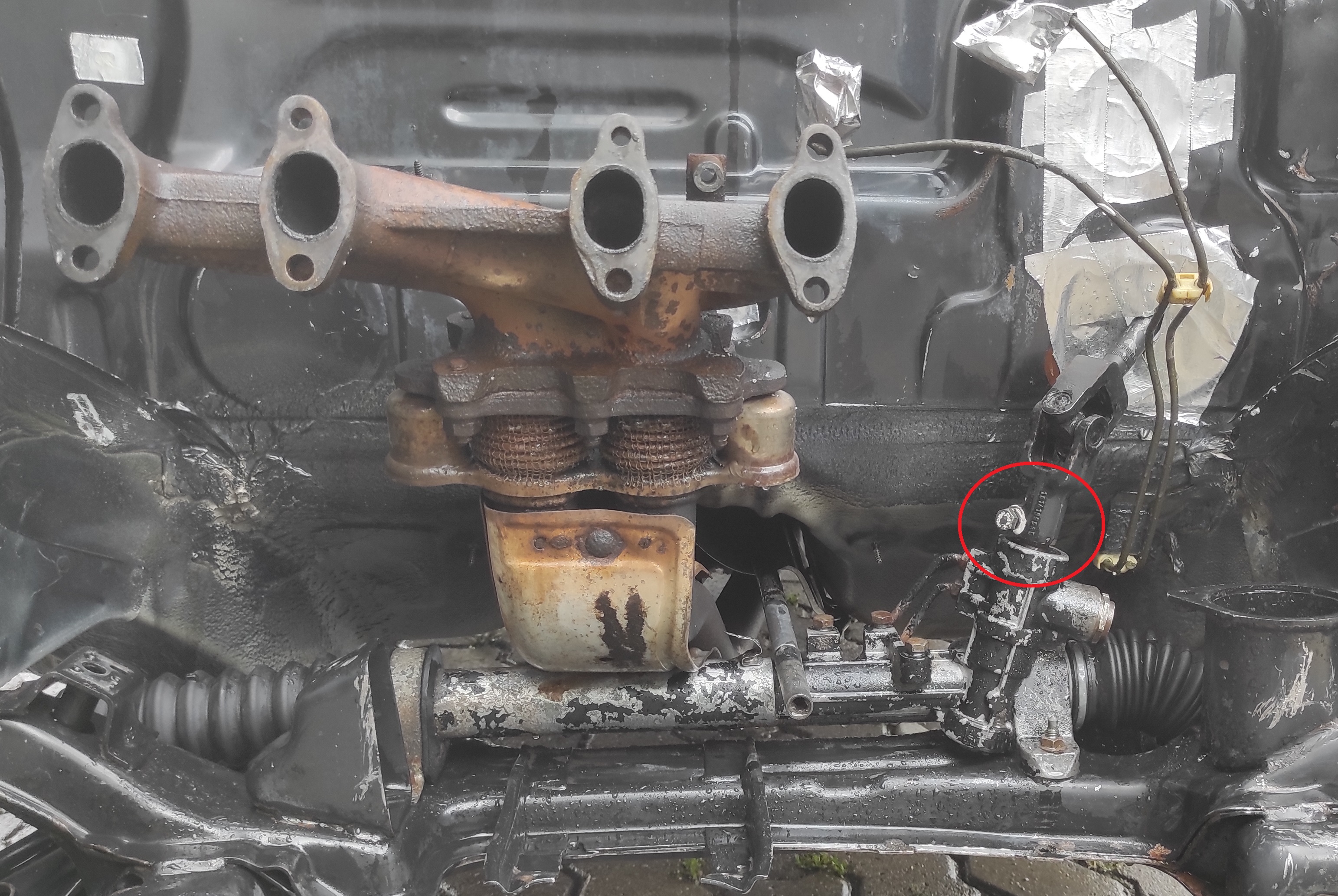

Имам теч от семеринга на кормилния прът(ограденото в червено)
Някой знае ли, от къде мога да купя въпросният семеринг, и какъв е точният му размер или модел? Гледах във схеми и излиза че при някои рейки над този семеринг има зегерка, но неуспях да разбера дали е за моят модел рейка. При мен няма.

По добре купи друга рейка без течове отколкото да ремонтираш твоята.По спомен ремонтния комплект е три цифрена сума .На голф 3 е същата.

Попринцип за семеринг може да отидеш в Триера. В София единият беше на Мария Луиза 114, ако не се лъжа, а другият МАЙ беше в Младост някъде.

Щом си извадил мотора сваляй рейката разглоби я мериш с шублера и купуваш.

Хубата сийлс продават. Напиши в гугъл за адрес.

Колеги не пишете глупости това не е обикновен семеринг.В рейката има налягане около 150 бар-а.

От моргата цяла рейка -най-евтин вариянт по 20 -30лв са. Прочети малко за семерингите за високо налягане ,а не тези като за пералнята ти примерно.

За каква пералня ми говориш ? И двете фирми продават индустриални семеринги за такова налягане, което не можеш и да си представиш. Не си мисли, че се предлагат само за някакви уредчета. Няма и какво да чета, продавам семеринги и ми е ясно.
А тази от моргата не е ясно кога ще протече, пък после айде пак същата процедура.

mrsch66 написа:Щом си извадил мотора сваляй рейката разглоби я мериш с шублера и купуваш.
Преди да мери да огледа за надирания по покритието на прътовете на рейката. Ако има - друга рейка.
