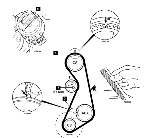

Re: Golf 3 Abs Зацепване на ангренажен ремък
Приложил съм картинки. Не е толкова сложно. Но все пак е хубаво да има някой до теб, който го е правил и е наясно с някои дребни детайли.
