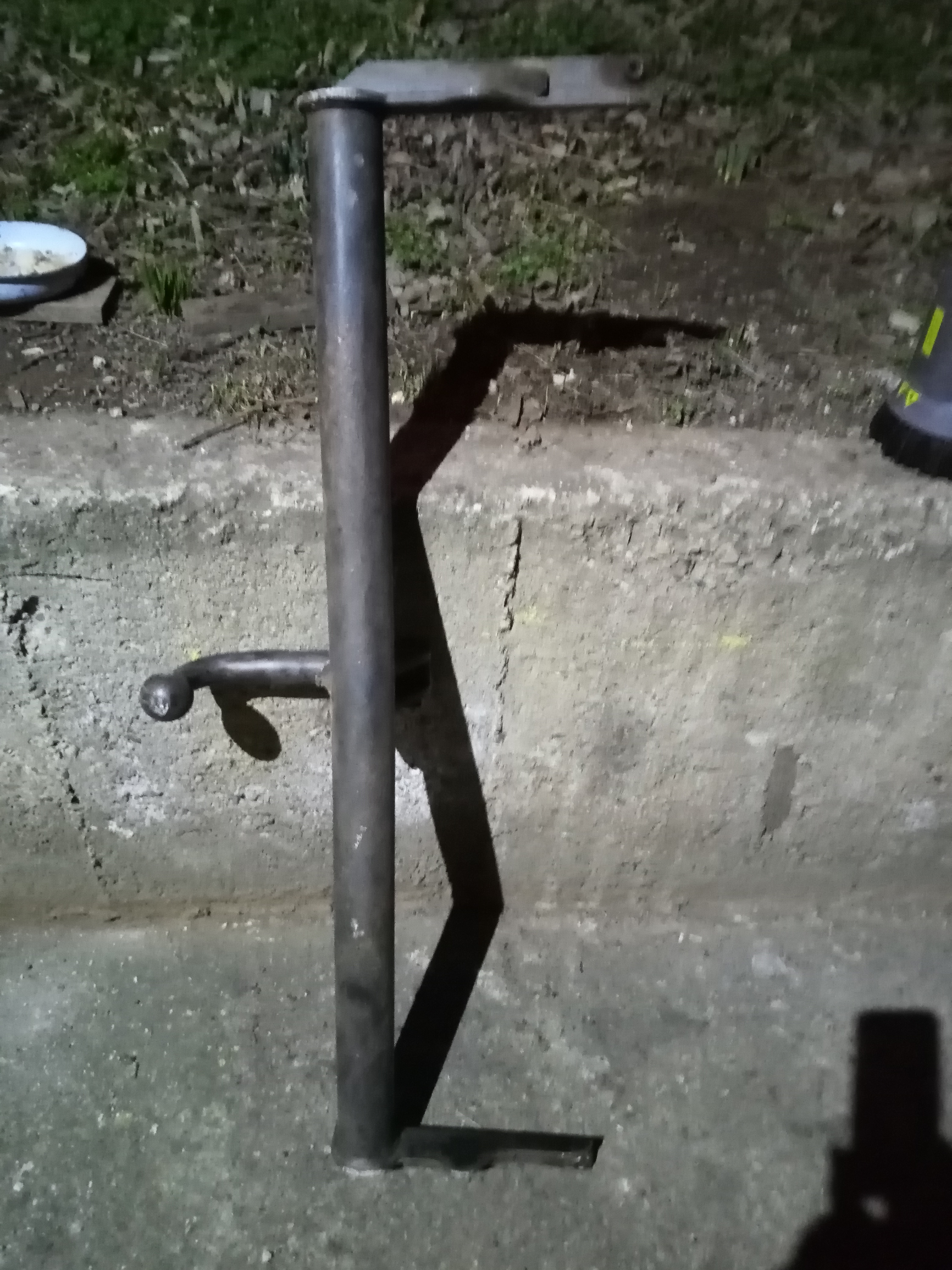

Здравейте колеги, от известно време търся теглич за Голф4 и не мога да намеря. Днес ми излезна такъв за Голф 3,та питането ми е, дали ще пасне на четворката? Ако някой е минал по тоя път, моля да помага!

Ми.. до като се чудих, го купих, но неее става... Теглича де, не друго. Ако някой търси за Голф3, може да ми пише. Поздрави!

От тези 9 обяви, всичките тегличи, които са на снимките са за комби. Сега ще ви науча как да ги познавате:
На комбито захващането е странично през самия рог и за това, този част от теглича, която влиза в рога е под формата на шина.
А на обикновенното купе, тази същата част, която влиза в рога е под формата на "г" винкел, защото захващането е отдолу на рога.
Има две обяви, на които тегличите са на автомобилите, писах вече на едната, макар че, "котка в чувал", никой не купува!

Значи, от всички обяви в ОЛХ, като махнем комбината, остава две обяви с теглич, снимани на головете. След кратка комуникация се оказва, че от зеленият голф е продаден теглича.
Значи само от синият голф остана, но и там не е сигурна работата. В очакване съм, на бъдещ демонтаж и изпращане!
