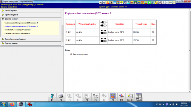

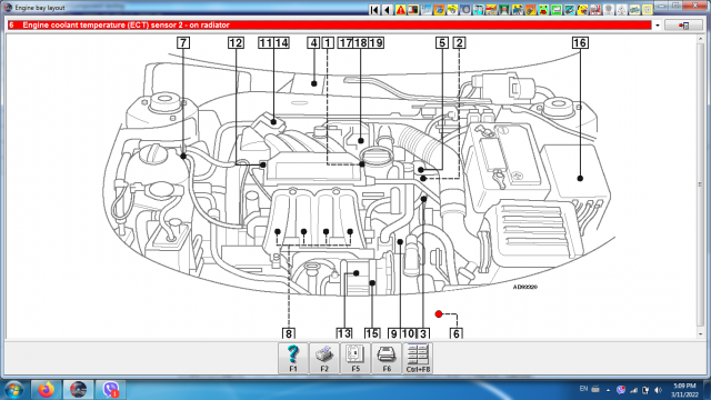

Здравейте, нов въпрос, пак с повишена трудност.
Колата не иска да загрява, перката на студен двигател се включва при палене( а не е пуснат климатика), както стои на 50 изведнъж отива на 80 градуса, след бързо гасене и палене пак, пак си е на 50 градуса.На междуградско изобщо не иска да загрее, стои на 60-70 град.
Смених по-лесния датчик на антифриза, термостата също, но проблема си остава.
Питах сума ти пишман майстори викат няма втори датчик на радиатора, обаче аз се съмнявам и ето свалих си Аутодатата и там гледам че за моя Golf Plus 1.6 Bifuel 102(75kw) баш си има втори датчик на радиатора.
Та знае ли някой как да го намеря този датчик или иска разпарчосване на радиатора .На пръв поглед не се вижда от двигателния отсек. Може би отдолу...
Прилагам снимка от Аутодатата.
За ECT sensor 2 on Radiator говорим.

Re: Golf MK5 2008г. 1.6 Bifuel MAF sensor локация
Температурата проверена ли е с термометър за термостата? Да се изкючи от уравнението. При мен го правеше по подобен начин това с перките - записваше и грешка за температурен датчик. Смених го с нов оригинален и остана грешката. Ходих на сервиз за газовата и там пренаписаха стойностите на температурата (сложиха някаква таблица със съпротивления спрямо температура), която взима от оригинслния датчик. След тази инервенция спря грешката за температурния датчик и нещата си дойдоха на място. Трябва да се види газовата дали няма неин датчик и той да бърка нещата. В сервиза ми обясниха, че има 2 варианта за монтаж - с външен темп датчик или сигнал от оригиналния. Някъде в газовата е проблема според мен.
