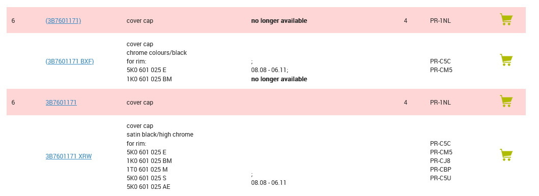

Vasseto
Мнения: 2725
Двигател: CFFB AVF BXE
Re: Golf MK6 джанти - размер капачки?
Мнениеот Vasseto » Чет 07 юли 2022 6:07
Номера на капачки за джанти:
Screenshot 2022-07-07 at 07-05-50 VW Golf_Variant_4Motion Europe 2010 (Golf) Wheels brakes 60155 - Catcar.info.png
Screenshot 2022-07-07 at 07-05-50 VW Golf_Variant_4Motion Europe 2010 (Golf) Wheels brakes 60155 - Catcar.info.png (36.03 KиБ) Видяна 1554 пъти
