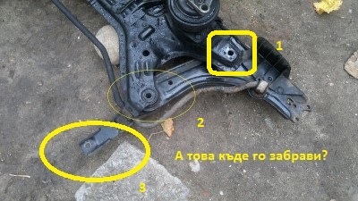

golfmk1 написа:Тъпо е да сечеш каквото и да е.По лесно е да се свали магарето.
За последно пиша в тази тема и нямам намерение да споря,но примерно готов си да свалиш магарето,добре да ги сметнем колко са захванати за купето,така има по 3 броя болтове на страна общо 6,един махаме вече е скъсан.Така остават 5 клеясали и ръждиви болтове,дали днес имаш късмет и ще успееш да развиеш останалите 5 болта невредими и колко ще скъсаш?Ами да сложим и това че трябва да разкачиш и шарнирите от главината,да обезопасиш двигателя че и там ще свалиш болта от тампона на двигателя и на скоростната кутия също,или казано на кратко всички тампони 2 броя от магарето са аут.Ами рейката,там най добре да я свалиш от магарето че и там голяма играчка.Въобще стана един панаир при който ще ти се стъжни само ако скъсаш и един болт от 5те,ами ако скъсаш 4ри от тях,какво правим тогава?Аз не бих се замислил,най малкото зло в този случай гледам и ако няма обозначение вътре в купето меря и кълцам лекинко болното място,после една красива гайка с още по красива заварка и съм тип топ :c020 :mhihi

болтовете на магарето са 4 - дано това да е последното ти писане в тая тема :mhihi
според теб излиза ,че с родилни мъки се сваля магаре - тежко ти с това поло от аватара тогава :mhihi

parno написа:болтовете на магарето са 4 - дано това да е последното ти писане в тая тема :mhihi
Отговора е в снимката която съм пуснал от 1та страница

Re: Скъсан болт на носач голф 2
Мнениеот audi_s2_ » Пет 18 окт 2013 19:46
Там където си отбелязал с номер 3, аз нямам болт.Иначе утре го почвам, пък каквото стане, ако се скъсат болтовете, здраве да е, ще мислим нещо друго. :biggrin
ПС: Аз нямам толкова за разглобяване, защото почти цялата предница е разглобена.Само рейката трябва да откача.

audi_s2_ написа:Там където си отбелязал с номер 3, аз нямам болт.Иначе утре го почвам, пък каквото стане, ако се скъсат болтовете, здраве да е, ще мислим нещо друго. :biggrin
Значи ти нямаш стабилизираща щанга,ами мога да ти пожелая успех и един съвет от мен,вземи и напръскай със спирачна течност,или поне опитай и ако успееш малко развърташ,после затягаш малко да вкараш разтвора вътре в гайката,пръскаш и пак същата процедура.

Мнениеот audi_s2_ » Съб 19 окт 2013 14:40
Моста е аут.Много лесно се предаде :mhihi .Чакам само един приятел да дойде в неделя с СО-то, за да може да отвия болта :smile

Мнениеот audi_s2_ » Пон 21 окт 2013 17:02
Махнахме и болта и мисля най-добре да си намеря оригинални болтове от някоя морга, че на новите им нямам вяра :rolleyes
