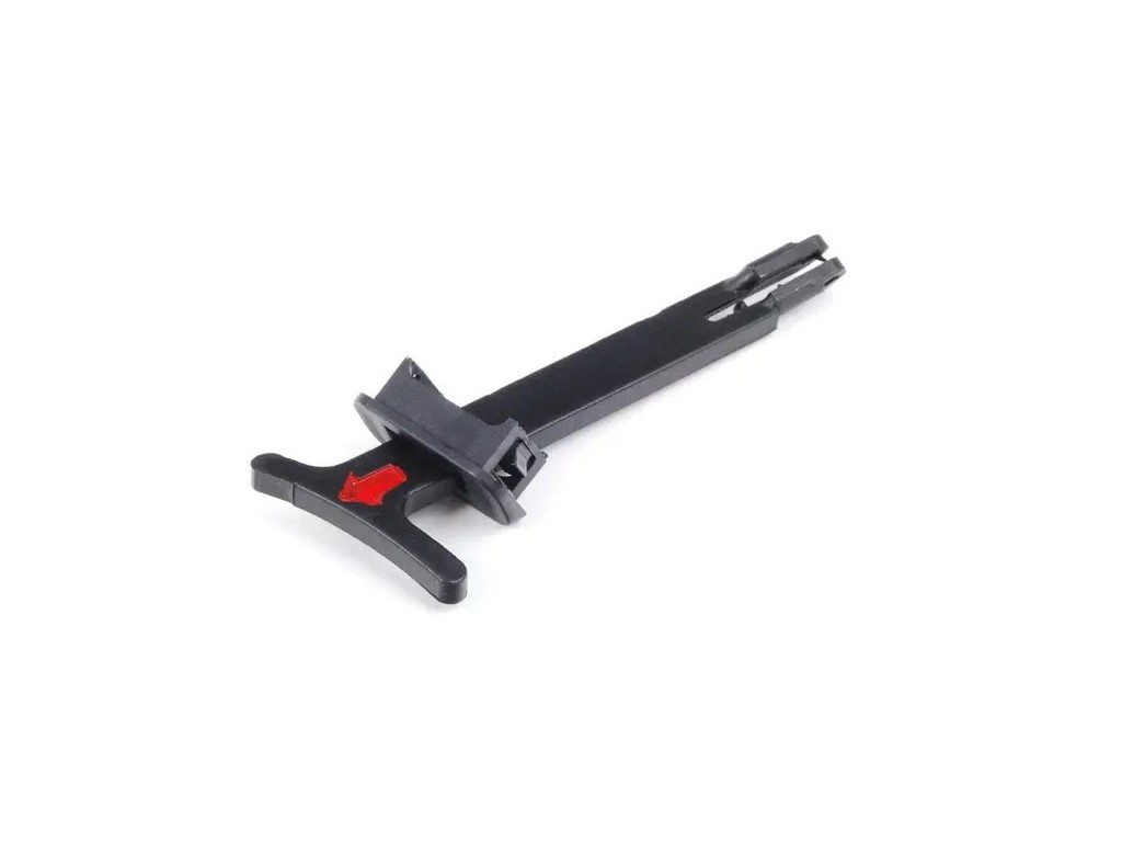

Дръжката за отваряне на преден капак се счупи.Та въпроса ми е как да отворя капака ?.

Това е за отваряне на капака на Голф 4. И моята се счупи. Лесно се отваря, но трябва да знаеш точно къде да бръкнеш.
По-добре първо да видиш на друг голф къде е куката, която трябва да се издърпа надясно, като си мушнеш ръката под капака, след като първо си дръпнал жилото за отваряне на капака от дръжката вътре в купето. Повдигаш капака и напипваш куката, след това натискаш леко капака надолу(започва да ти притиска ръката) и с известно усилие(щото я държи пружина) се опитваш да преместиш куката надясно и се отваря. Ако си с големи ръце може и да ти е доста трудно.
