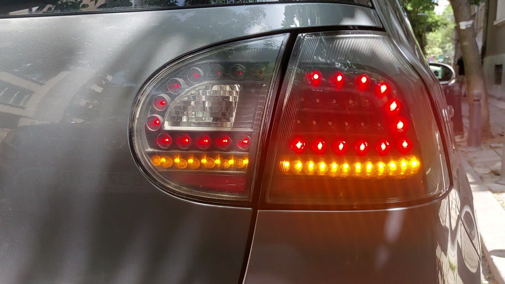

Здравейте, колеги!
Голфарата беше в сервиз за поправка и боя на задна броня, изведнъж десен заден стоп индикира проблем. Още при запалването, за да си я взема се появи чек на таблото с лампичката и удивителна - Rear right turn signal not working. Прегледахме стоповете - мигач, аварийки - работеха. Чекът изчезна, след 10мин каране отново се появи, спрях и наистина при подаване на десен мигач не светеха оранжевите диоди.
Въпросът, е че няма изгорели отделни оранжеви диоди - или работят, или не. При шофирнае ту изчезва чека, ту се появява, но не винаги, ако свети на таблото, има проблем. Т.е. може да си свети чекът, но мигачът отзад си работи - така не знам кога реално съм с мигач и кога не.
Проверихме буксите - изглеждат ок, но ме съмняват кабелите, второ ме съмнява при де/монтажа да не е станало нещо (ремонтът беше по Каско и не знам доколко се внимава с колите.. :rolleyes ).
Някой с подобен проблем или предположение, различно от това, че диодите си отиват? Реално решението е да взема нови стопове, но все пак.

Казаха ми, че стопът е капсулован, т.е. няма как да се отвори, за да се достъпят тези диоди/платка. Четох, че някои режат стопа и после се лепи, което не ми се иска. Четох из форума и за стабилизатор на тока - може би това имаш предвид за подаването на ток.
Доколкото ми позволява сивото вещество, видях буксите, но това гледане не знам доколко ми помогна :) Изглеждат ок, за разлика от другите зелени кабели:
https://drive.google.com/file/d/1FVQT0K ... sp=sharing
https://drive.google.com/file/d/1F_AHIo ... sp=sharing
Ето и как се държи:
https://drive.google.com/file/d/1ExQ0RD ... sp=sharing (примигването на червените е някакъв ефект при заснеман на видеото)
https://drive.google.com/file/d/1F1JVsx ... sp=sharing
