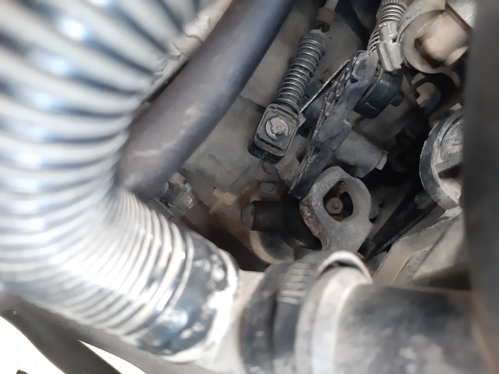

Здравейте!
Свалях скоростна кутия и при демонтажа/монтажа на жилата към нея забелязах, че едното е за смяна.Ще го сменя, но искам да смажа контактната повърхност, а там е пластмаса към пластмаса и пластмаса към метал.В ЕТКА дават това G00045002,но трудно се намира и е много скъпо :c020
Ще приложа снимки.
Дайте ми съвет с какво да смажа местата?
От руски сайтове разбрах, че не всяка грес става, там имаше хора, които твърдяха, че пластмасата се руши :cry
Благодаря на всички включили се и помогнали!
Бъдете здрави!

Намазах с вазелин(твърд тип), даде ми го един колега.Но там пише температура до 40 градуса и естествено не стана.Просто се изпари.Мисля, че тази силиконова грес ще свърши работа.
