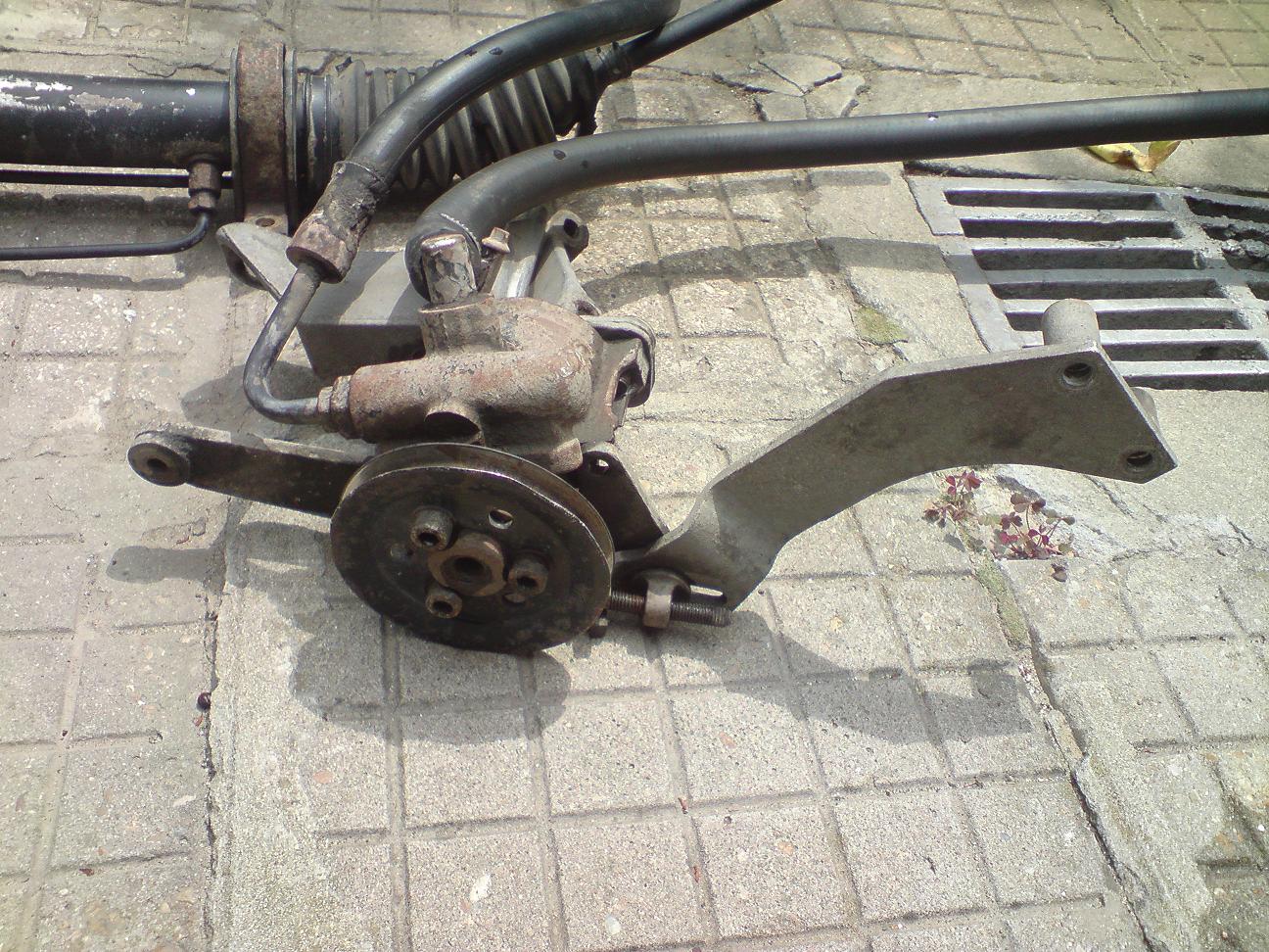

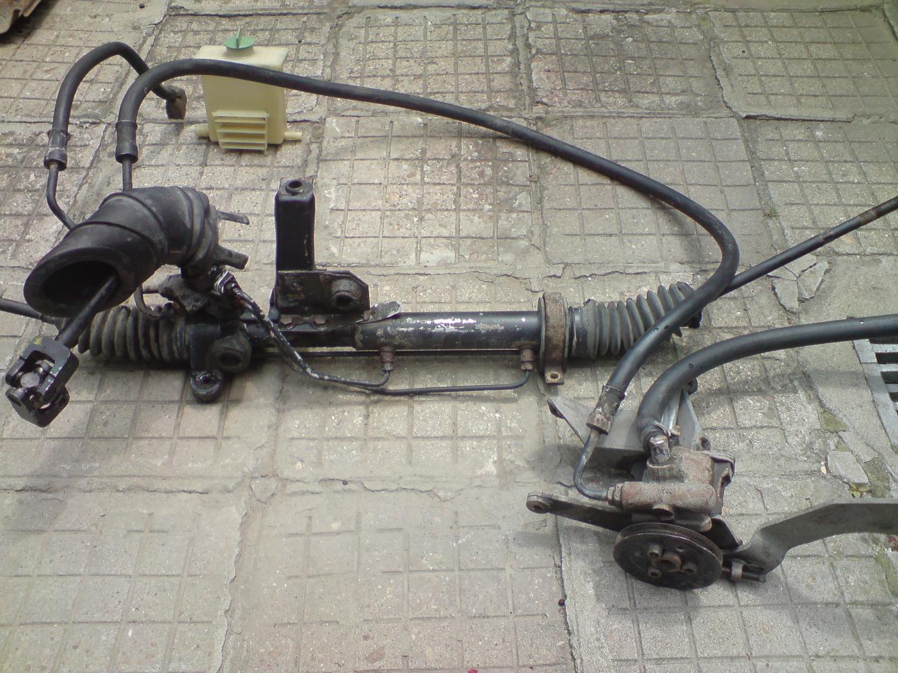

Захванал съм се да си монтирам хидравлика,EZ мотор,и имам няколко въпроса.Интересува ме какво още ми трябва ,за да имам всичко и като разглобя голата да приключа за 1 ден.
Според мен ми трябва още:допълнителната шайба за коляновия вал с болтовете си,стойка за казанчето,част от стойката на помпата с 3 болта които са малко особени за захващането й ,ремък.
Също искам да знам дали ще сменям шайбата на водната помпа ,общо взето всякаква информация ще ми е от полза,смятам доста колеги с голф 2 са правили това упражнение :biggrin
ето това имам

Не съм го правил на голф,но на пасатб3 да.Така като гледам е 1:1почти.
Шайбата на коляновия вал ти трябва,в зависимост дали има, няма климатик, и някои други особености на мотора са няколко вида ,и разликата е основно в изнасянето на ремъка/шайбата/.
Болтовете май-бяха малко по-дълги ,но може и да се бъркам.
Трябва ти конзолата която се захваща към блока на мотора и държи помпата отпред от кола с хидравлика и без климатик,че за климатик са различни конзолите,и болтовете с които се захваща тя различна дължина са.Трябва ти един метчик м8 май беше,да прокараш резбите за стойката на помпата отзад в блока двата,че иначе нямат навиване.
Трябва ти шайбата за водната помпа от кола с хидравлика.
Трябват ти всички маркучи от рейката до казанчето,от казанчето до помпата,и от помпата до рейката.На щуцерите има гумички които са износени 1бр към помпата и 2 бр към рейката общо 3,трябва да се сменят с нови да не протече.Те са цолов размер оригинално.
Един ремък ,който върти колянов вал-хидравлична помпа-водна помпа,размер за кола с хидравлика.
2ри ремък колянов вал -генератор,размер за кола с хидравлика.
1л. масло за хидравлика.
Най-важното подходящи ключове,търпение и помощник, че сам....малко зор ще се оправиш.Отпуска се задния мост като се подпира мотора за да мине рейката,иначе не влиза,всичко се прави от шоирската страна.
Аз се оправих за 2 дни с помощник ,демонтаж и монтаж.
Ако е в сервиз и се прави от хора ,които знаят и разбират и са го правили може и да може за 1 ден.Работата е тегава,врътлива но си струва.
Дано да имаш късмет с рейката и помпата,че моята рейка протече и след 2 години я сменях с друга пак.Провери си накрайниците и луфтове дали има в рейката преди да я качиш ,да няма свали качи пак.
Задължително стенд след това.
