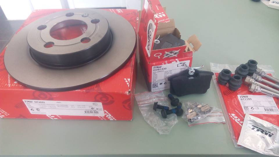

Така като ми казахте и реших да се захващам :)
Снабдих се с необходимите части - заложих на TRW:
Дискове DF4052
Накладки GDB1330
Ремонтен комплект ST1160
Накладките си дойдоха с болтове за водачите и пластинки. Ремонтният комплект съдържа 4-те водача и гумичките и смазка.
TRW дискове, накладки, ремонтен комплект
П.П. Като гледах едно видео в YouTube и установих, че ще ми трябват и О-пръстени за рециклирането и поръчах и този комплект на ERT 400454. Ще видя какво ще пристигне точно.

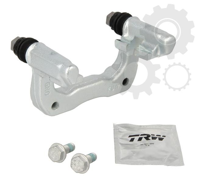

Рециклирането на самия апарат принципно може да бъде успешно само ако самия му корпус няма никакви проблеми. Масовите проблеми на тези апарати са изгниване на корпуса отзад при втулката за ръчната и изгниване на корпуса там, където се захваща тръбата / маркуча . Рециклиран в заводски условия апарат, струва около 90лв ако върнеш стария. Марката е TRW, не е някакъв китайски. Корпуса е реновиран т.е. перфектни легла за дихтунгата на тръбата, перфектни резби за пробката и за нипела на маркуча и т.н. Предвид, че читав ремонтен к-т с гумички и бутало, струва около 40лв, ако корпуса не е перфектен, няма смисъл да се занимаваш с рециклиране. Другото, което печелиш, е 2 години пълна гаранция.
По въпроса с водачите и супорта :
Цена за рециклиран пак TRW - 38лв . За тази цена не си заслужава въобще да се занимаваш да сменяш водачи, гумички и т.н. и т.н. П.п. това, което пристига, е като на снимката - като чисто ново.
:beer
п.п. не оставяй спир. течност да изтече цялата като махаш апаратите (затапваш тръбата с подходяща тапичка), защото ако изпразниш АБС-а, ще ти се разкаже играта.
П.п. забравих да кажа и номерата на частите :
- супорт (държач или основа) - TRW BDA589 и BDA590 (ляв и десен съответно).
- спир. апарат до 2000 година само за предно предаване - TRW BHN276E и BHN275E .
