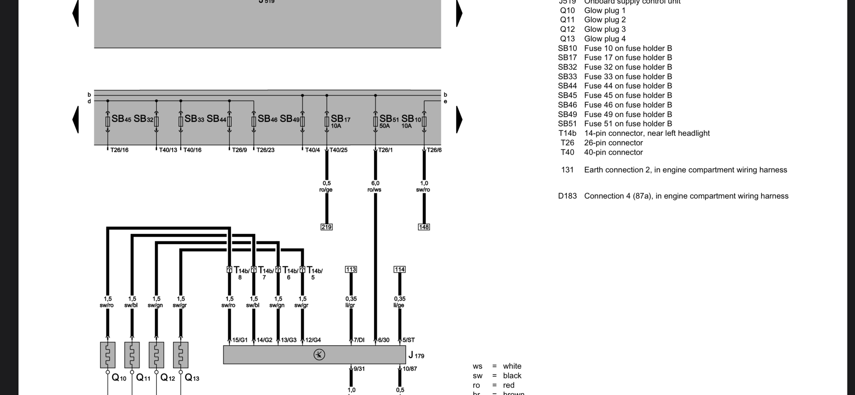

Купих си нови лули за подгревните свещи и от прикачената схема виждам, че трябва четирите кабела да ги включа към конектор t14b. Намерих един 14 пинов конектор около кутията на въздушния филтър и акумулатора, но цветовете на включените в него кабели не отговарят на тези от новите лули. За това предположих че това е t14a конектор.
Въпросът ми е къде точно около левият фар да търся този конектор и ако сваля фара ще го видя ли и евентуално ако някой може да ме насочи кои пинове от конектора отговарят на кабелите от лулите.

Свалих левия фар и буксата се оказа под него почти до калника.
Пиновете на които трябва да се закачат новите кабели са съответно: 5-черно/сиво, 6-черно/зелено, 7-черно/синьо, 8-черно/червено.

А аз просто отрязах кабелите и вързах новите лули със клеморед.

Не исках да режа, имам клещи и пинове за буксата и направих всичко заводско.
