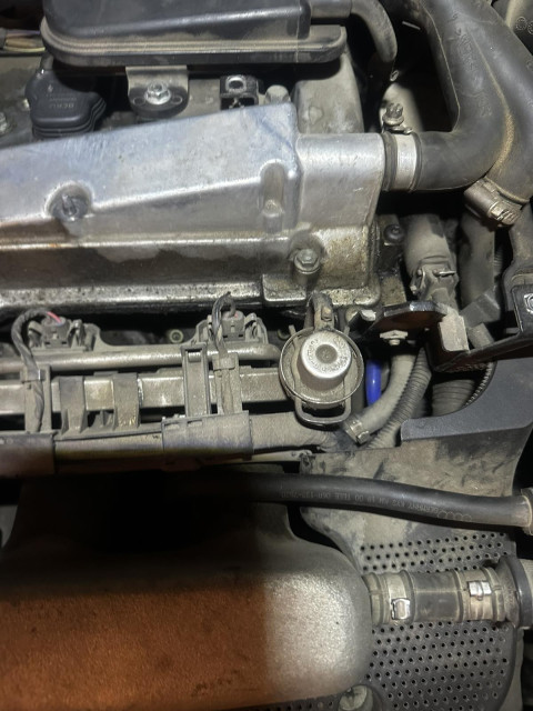

Здравейте,
Имам 1.8т (АУМ) в А3. Наскоро сменях свещи (бобините са що годе нови). Свещите бяха много стари, но реално не правеше никакви проблеми, но реших да ги сменя. Казах на майстора да огледа и вакумите, защото знаех че в картерната вентилация има теч (чуваше се да съска). Момчето каза, че е сменил няколко малки маркучета (едното се вижда на снимката "синьото").
НО след това усещам колата да е леко мудна. Не набира толкова рязко, все има по голям лаг. На моменти усещам че тръгва нормално, но е рядко.
Идея от къде да започна?
Колата никога не е имала газ.
Поздрави

На VAGCOM нещо излиза ли. Ако имаш възможност - закачи колата и виж какво се случва. Не е задължително да ти светне чек енджин, ако има проблем.

Здравей,
Имаше записана грешка "misfire" на цилиндрите. и още еднд Р035 - която мисля е за ламбдата.
Сега сложих едни стари бубини (който пазя) с тях тръгна една идея по добре, но двигателя се чува малко като дизел с тях (или аз си въобразявам)

Мнениеот 9182 » Пон 15 юли 2024 12:46
Може ли проблема да се дължи на ламба (първата)? И как се чупи сондата (спира да работи или от време на време дава грешка)?
