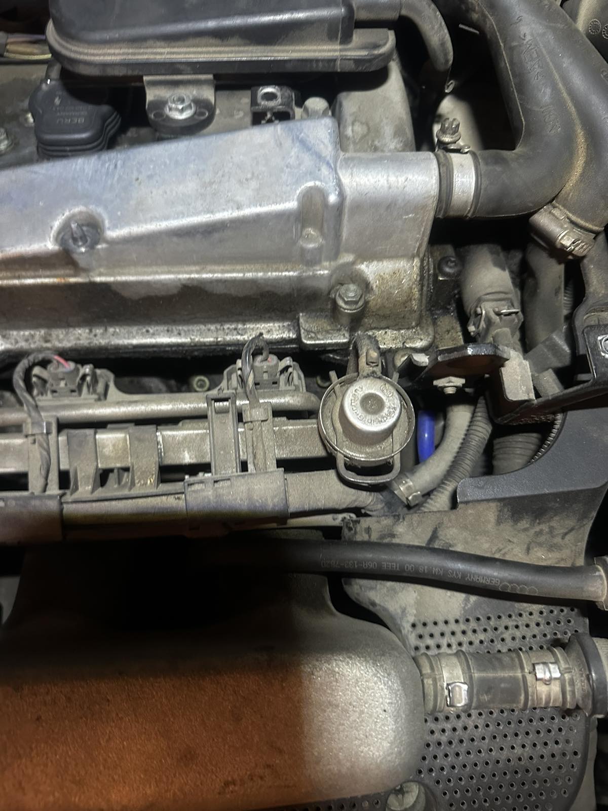

Здравейте,
Имам 1.8т (АУМ) в А3. Наскоро сменях свещи (бобините са що годе нови). Свещите бяха много стари, но реално не правеше никакви проблеми, но реших да ги сменя. Казах на майстора да огледа и вакумите, защото знаех че в картерната вентилация има теч (чуваше се да съска). Момчето каза, че е сменил няколко малки маркучета (едното се вижда на снимката "синьото").
НО след това усещам колата да е леко мудна. Не набира толкова рязко, все има по голям лаг. На моменти усещам че тръгва нормално, но е рядко.
Идея от къде да започна?
Колата никога не е имала газ.
Поздрави

Имаше записана грешка "misfire" на цилиндрите. и още еднд Р035 - която мисля е за ламбдата.
Сега сложих едни стари бубини (който пазя) с тях тръгна една идея по добре, но двигателя се чува малко като дизел с тях (или аз си въобразявам)
