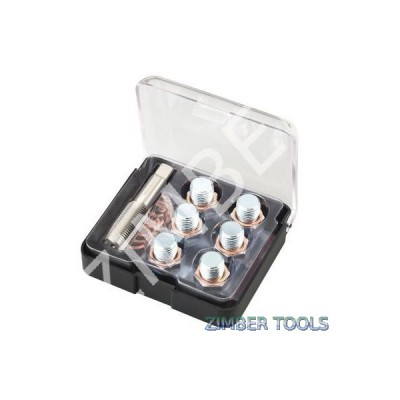

Проблемът е разрешен с пренарязване на резбата с метчик M15x1.5 и нова пробка М15.
Старата резба, както беше писал колегата в началото на темата е М14х1.5. Като развих старата пробка, старата резба на картера я извадих във вид на спираловидна стружка.. Идеята е да се ползва остатъка от резбата за водач и с медчика се пренарязва новата. Стана перфектно
Идеята е ако старата резба е била М14, взима се комплект за поправка М15 и т.н. Тъпото е, че тези комплекти са ги предвидили за сервизи и в тях има по 6бр. пробки с дифтунги (т.е. за 6 коли). Аз имам останали още 5, така че ако има някой със моя проблем, може да ми пише:)
Накратко - изчистват се внимателно стружките след като се свали старата пробка, навива се леко старата пробка или по-дълъг болт за да се види положението му, т.е. накъде води резбата (при мен не беше хоризонтално). Започва да се навива метчика, като щом започне да нарязва, трябва да връщате наобратно от време на време, за да скъсате стружката (като се скъса, започва да се развива лесно)... на няколко оборота нарязване (с междинни връщания) развивах метчика изцяло за да извадя стружките и да го почистя... почиства се лекичко с парцалче и после го наръсвах с АВ80 (или WD40). След като се нареже резбата, навива се новата пробка без да се стяга, налива се старото масло, после се отвива пробката и маслото се пуска, за да изкара стружките, които са останали. След това се навива наново пробката с нова медна дифтунга, стяга се ЛЕКО И САМО С ГАЕЧЕН КЛЮЧ и се налива новото масло.
Благодаря на всички за напътствията!
Идеята е ако старата резба е била М14, взима се комплект за поправка М15 и т.н. Тъпото е, че тези комплекти са ги предвидили за сервизи и в тях има по 6бр. пробки с дифтунги (т.е. за 6 коли). Аз имам останали още 5, така че ако има някой със моя проблем, може да ми пише:)Накратко - изчистват се внимателно стружките след като се свали старата пробка, навива се леко старата пробка или по-дълъг болт за да се види положението му, т.е. накъде води резбата (при мен не беше хоризонтално). Започва да се навива метчика, като щом започне да нарязва, трябва да връщате наобратно от време на време, за да скъсате стружката (като се скъса, започва да се развива лесно)... на няколко оборота нарязване (с междинни връщания) развивах метчика изцяло за да извадя стружките и да го почистя... почиства се лекичко с парцалче и после го наръсвах с АВ80 (или WD40). След като се нареже резбата, навива се новата пробка без да се стяга, налива се старото масло, после се отвива пробката и маслото се пуска, за да изкара стружките, които са останали. След това се навива наново пробката с нова медна дифтунга, стяга се ЛЕКО И САМО С ГАЕЧЕН КЛЮЧ и се налива новото масло.
