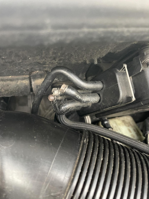

Ами не разбирам мъча сам да се оправя защото ми писна от майстори проклети и алчни. Всеки режи маха..Приятел гледам кутията има 7 входа при мен 3 са затапени. Егр и Егр охладител добре ама не мога да разбера кое е другото 1 което може би трябва да се възстанови.

Колата е Голф 5 16v 2.0Tdi 140 к.с 2005г , код на мотор BKD.

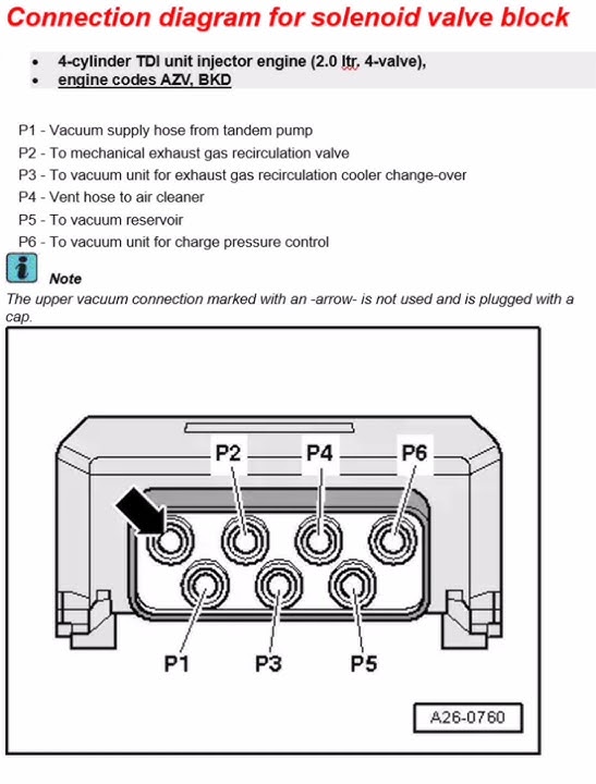

Мнениеот goppa » Вто 01 окт 2024 19:29
https://www.catcar.info/audivw/?lang=en ... Q3NA%3D%3D
Явно са 7 бр.
1. Маркуча към сервото (вакуум)
2. Въздушният филтър (атмосферно налягане)
3. Търбо
4, ЕГР
5. ЕГР в охладителя
6. Клапата за меко гасене
7. Вакуумен резервоар
При теб кои са затапени?

2,3 и 7 мисля. Реално са 7 , но се използват 6 ( сега го видях)

Мнениеот goppa » Вто 01 окт 2024 19:51
Значи е само един ЕГР

goppa написа:Значи е само един ЕГР
Тоест? Иначе има снимка нагоре във темата кои са. Утре ще ги видя знам,че 2 и 3 са затапените и трябва да са защото са за егр. Аз се омотах яко. :11

Мнениеот Zdravkov94 » Вто 01 окт 2024 20:15
Мерси много и аз го намерих това ами мисля, че правилно са и при мен 2,3 и това със стрелката да го наречем 7. :)))

Мнениеот goppa » Вто 01 окт 2024 20:48
На твоята снимка виждам зарапени Р2, Р4 и Р5
Р2 е към ЕГР клапана
Р4 обаче е към въздушният филтър -това е проблем ако е запушено. Задължително ше пренадува и ще влиза в авариен режим.
Р5 е към вакуумният резервоар може и без него., просто след употреба на спирачки ще закъснява с надуването докато вдигне вакуум.

Мнениеот Zdravkov94 » Вто 01 окт 2024 20:55
goppa написа:
Имаш право Снимката е по- стара стара бяха ми премахнали Вакумния резервоар не знам защо. Аз реших да си я възстановя и сега във 5 влиза тя. Утре ще ги огледам хубаво и ще пробвам със друг Вакумен блок. :beer 4- си е там и отива във въздушния филтър

По принцип към N75 върви и един маркуч от въздушния филтър, вероятно това е третия затапен вакуум, предвид, че дебитомера също ти е изолиран. Значи си за кутия.

Мнениеот Zdravkov94 » Сря 02 окт 2024 11:13
railfan написа:По принцип към N75 върви и един маркуч от въздушния филтър, вероятно това е третия затапен вакуум, предвид, че дебитомера също ти е изолиран. Значи си за кутия.
@goppa - благодаря за обяснението, човек винаги може да научи нещо ново тук.
Чакам кутия и ще пиша за резултата. Иначе от въздушният филтър си отива във кутията не е затапен номер 4 е. :beer
