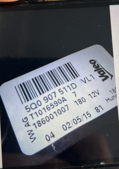

Направих снимка с ендоскоп, за да мога да видя точния модел на моторчето:
До колкото разбирам от интернет или клапата може да е заяла или моторчето от снимката по- долу да е сдало багажа:

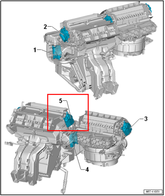

От тук съм намерил схемата на разположението: https://www.vwgolf.org/overview_of_fitt ... -1261.html
Понеже дрябва да се разглобява доста ми се ще да потвърдя по някакъв начин, че проблема е въпросното моторче? За клапата ясно, свалям моторчето, въртя и ако не се върти, голям проблем :(...

Как да потвърдя, че моторчето е за смяна?
Имали някакви процедура по адаптация след подмяна? Насоки как се прави с OBD11?
