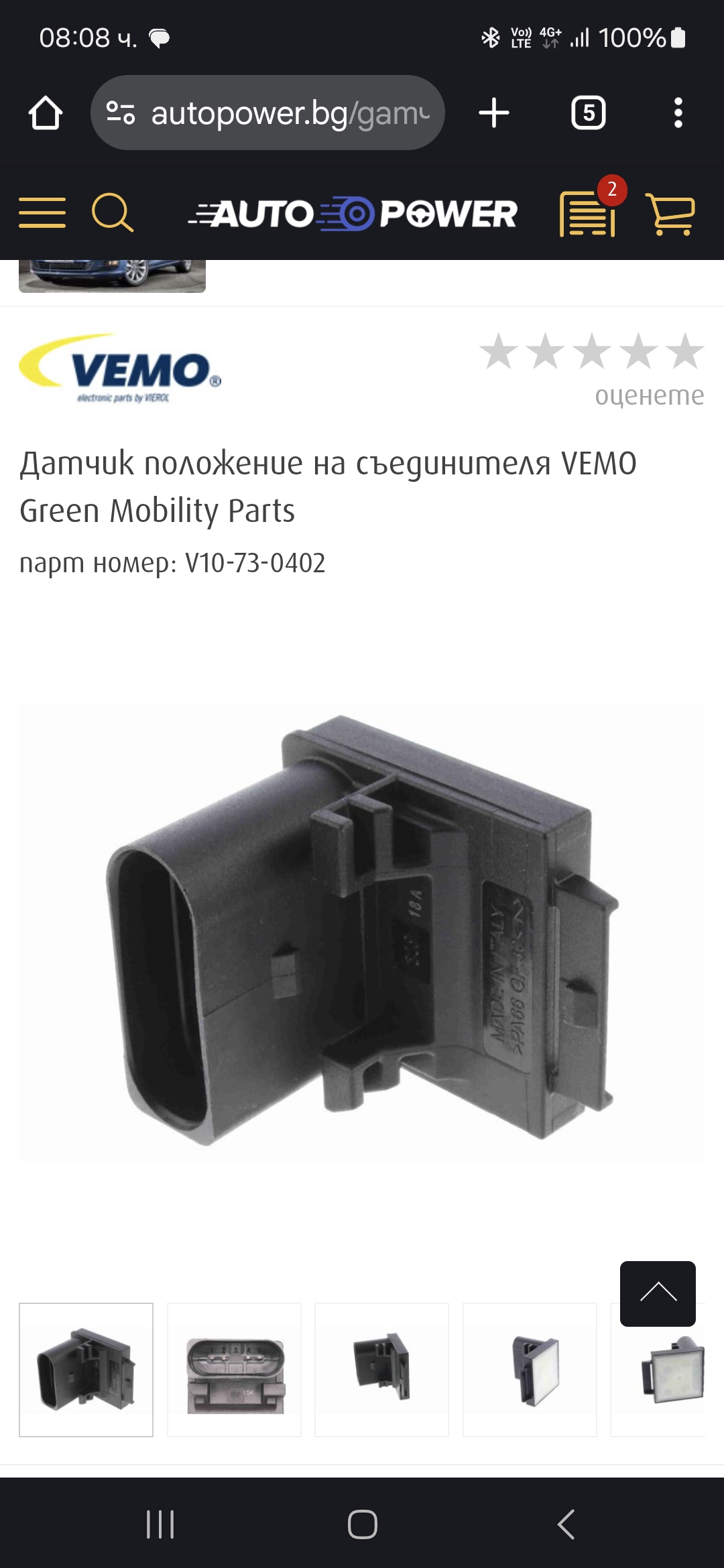

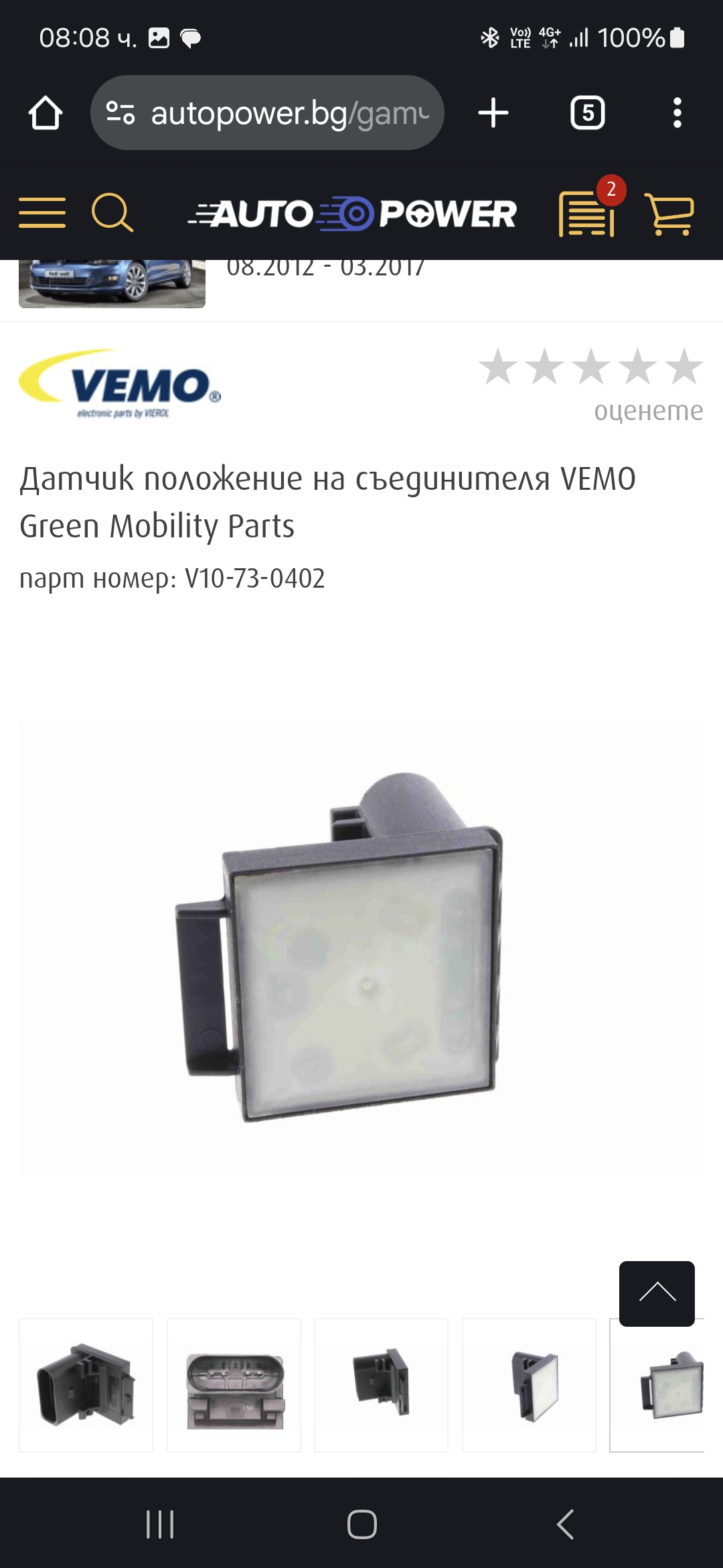

Благодаря, ще се консултирам с майстора, ето това е датчика :
