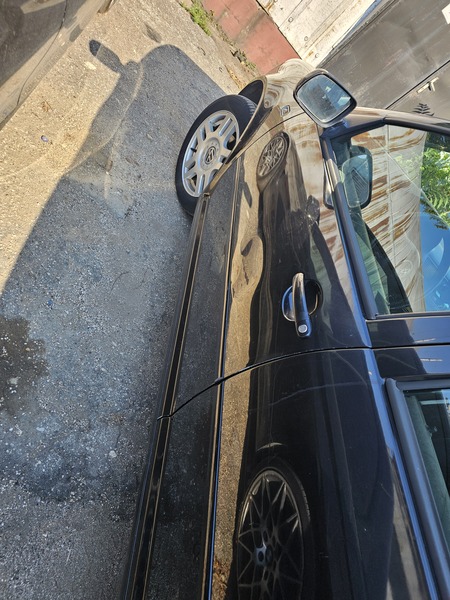

Голф 4, хечбек с 4 врати. На паркинг са ми ударили шофьорската врата и има вдлъбнатина без чупка. Ако махна само кората ще имам ли достъп да я натисна отвътре или трябва и механизма за стъклото да се демонтира?

Снимка

Според мен намери майстор, който да я издърпа отвън без да разглабя нищо.

Поразпитай за PDR, по спомен ще трябва да свалиш механизма и става много работа и няма гаранция, че ще го оправиш като хората.

PDR e най-доброто решение.
