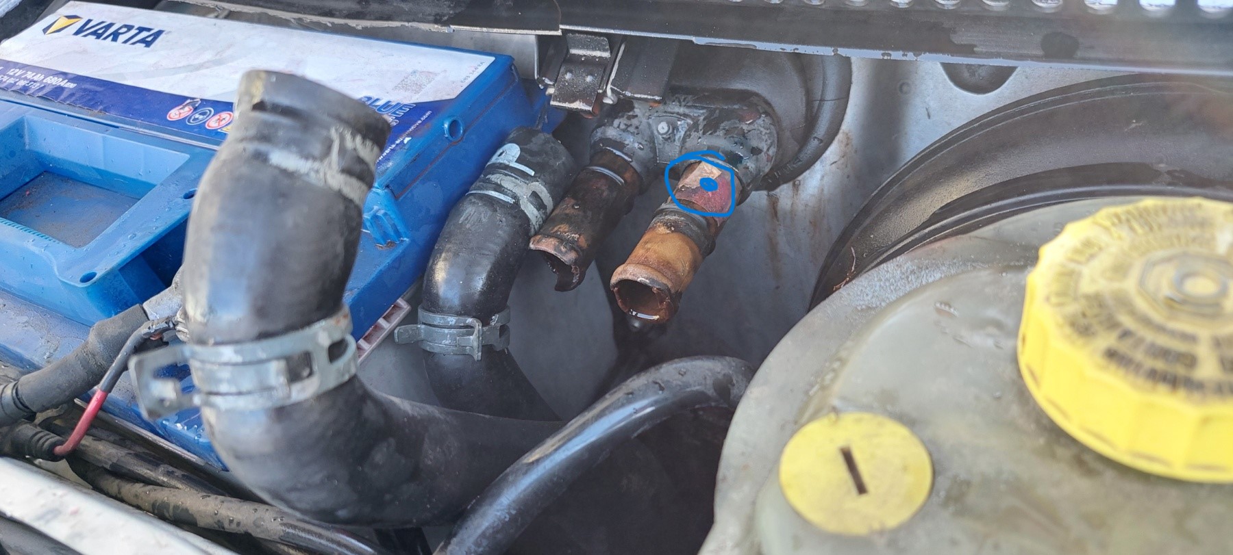

Здравейте! Всички ми казват, че само смяна на радиатора трябва. Има малка цепнатина в ограденото със синьо на снимката и от там прокапва антифриз. Какво е вашето мнение? Колата е Passat B5.5 1.8T.
Благодаря предварително на всички отзовали се!

Другият щуцер е пълно чао. За смяна е радиаторчето.

omonkes написа:Здравейте! Всички ми казват, че само смяна на радиатора трябва. Има малка цепнатина в ограденото със синьо на снимката и от там прокапва антифриз. Какво е вашето мнение? Колата е Passat B5.5 1.8T.
Нахлузи една парченце маркуч върху цепката и стегни със тел.

Как тел бре :mhihi Взимаш шкурка, жулиш да блесне малко, да изчисти отлаганията, тогава взимаш едно парче маркуч, мажеш малко силикон (хем да уплътни хем да се хлъзне по-лесно маркуча. Взимаш една винтова скоба (ако не е достатъчно широка, взимаш 2 една до друга) и стягаш маркуча. Докато не се разпадне щуцера отдолу ще държи.... Така съм оправил на външна чешма водопроводна тръба с дупка 5мм, бетонирана в под, че да не си играя да я сменям, държи вече 2 години.

Може би да се запои.
