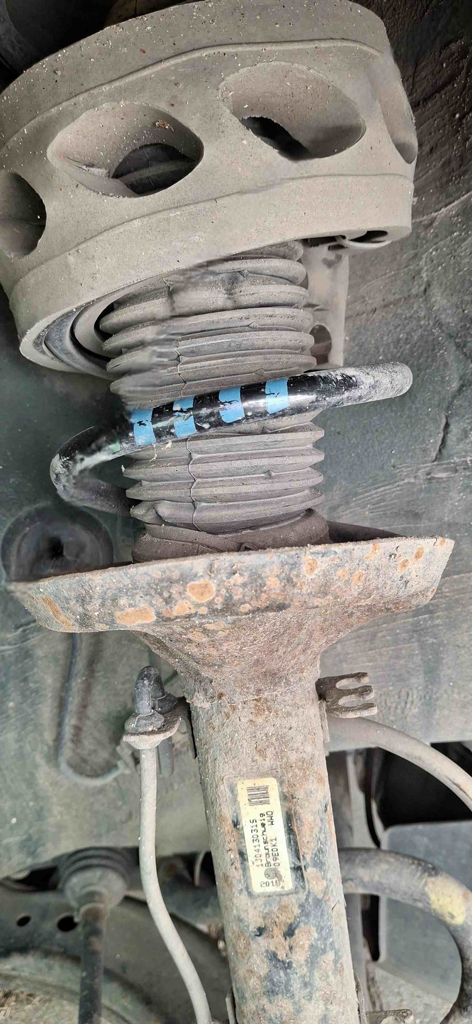

Силиконови втулки м/у средните витки:
Повдигане с около 25 мм.Автомобила наистина стана и много по-устойчив в завоите. :beer
