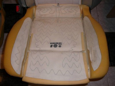

Здравейте колеги реших и аз да се включа в темата зщото и аз имам същия проблем шофьорската седалка не загрява.Пасажерската работи но слабо дори на 5 и загрява само големия квадрат на седалката.Прегледах бушониерата но на място 44 няма бушон няма даже и пластини за бушон.Някой би ли ми казал в такъв случай кой бушон отговаря за седалките.И каква може да е причината за слабото греене на пасажерската седалка.И като гледам снмката на сдалката на колегата при мен тези станичните и малките предни и задни не нагряват.Извинявам се неможах да кача снимката дано да ме рзберете.Благодаря
