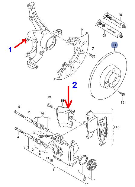

Ето FSIII апарати с отлят съпорт на шенкела
joromnt
Мнения: 2903
Re: Ъпгрейд на предни дискове Golf 4 от 256 > 280, 288 > 312мм.
Мнениеот joromnt » Нед 27 ное 2011 12:58
Дайте сега отначало кое кое че загубих дирята.
На тая картинка кой е шенкел и кой супорт?
morfei1
Мнения: 5670
Мнениеот morfei1 » Нед 27 ное 2011 13:04
Твоята кола в момента е като 1. Двойката нямам никака идея какво представлява, не ми прилича на делящ се съпорт :roll: . Ако има име, го напиши
Последна промяна от morfei1 на Нед 27 ное 2011 13:06, променено общо 1 път.
6669
Мнения: 3133
Регистриран на: Чет 21 юни 2007 20:35
Автомобил: VW Golf IV GTI TDI Exclusive
Двигател: AHF 1999
Местоположение: Асеновград
Мнениеот 6669 » Нед 27 ное 2011 13:04
1 цялото е шенкел с супорт :beer
2 е предпазна пластмаса. Това на снимката не е ли от Голф 2 ?
