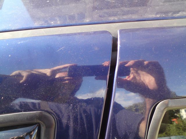

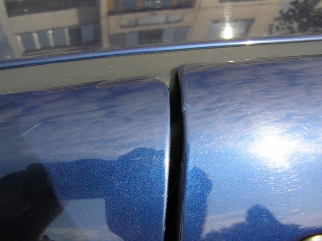

Мнениеот ceneto » Пон 13 авг 2012 22:04
по метода от руския сайт само долния болт на пантата ли се развива, че нещо не го разбирам руския
някои правил ли е по този начин реглаж на вратите ?
сам човек може ли да откачи вратата или трябват двама?
моя проблем е, че шофьорската врата забърсва задната в горния край - на къде трябва да се мъча да преместя пантата на гредата:
-надолу
-или назад към багажника
утре я почвам че се е обелила боята в долния ляв ъгъл на шофьорската врата и горния ляв на задната врата
edit:
това беше положението днес сутринта:
следобеда стана така:
бях сам и е кофти,
трябваха ми към три опита, при втория облепих края на врата с хартиено тиксо
щото не винаги се уцелват пантите от раз
иначе само долният болт се развива(на голямата панта) той е xzn 10
аз използвах бит на 30мм дълъг за 1/2 размер тресчотка и лула 10(мястото е много малко)
