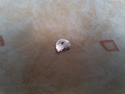

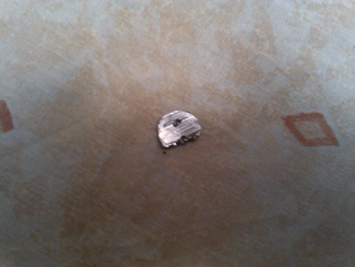

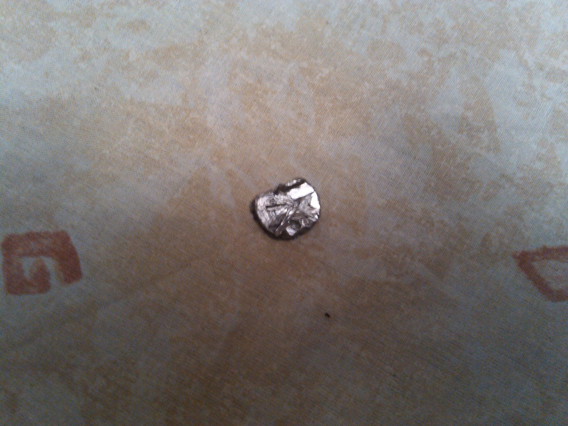

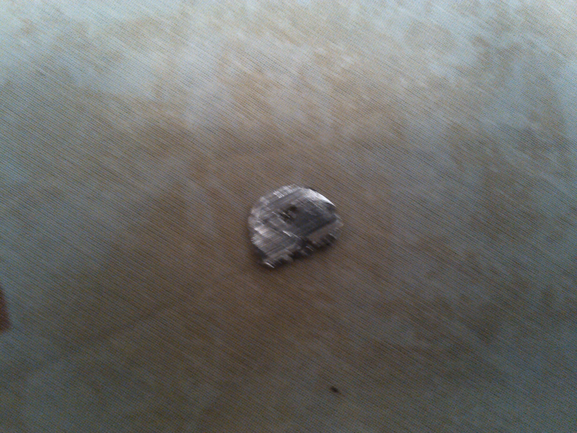

Голф 4 1.6 AKL
Чу се виене от кутията и при източване на маслото намерих това в пробката. Искам да попитам дали това е част от главата на нитовете на диференциала?
silven-VW FOREVER
Мнения: 671
Автомобил: Audi A6 Audi A1
Двигател: FSI TFSI
Местоположение: Козлодуй
Re: Проблем с кутия DUU
Мнениеот silven-VW FOREVER » Пет 25 окт 2013 10:46
Това е глава от нита :th_up Имам няколко такива :mhihi
