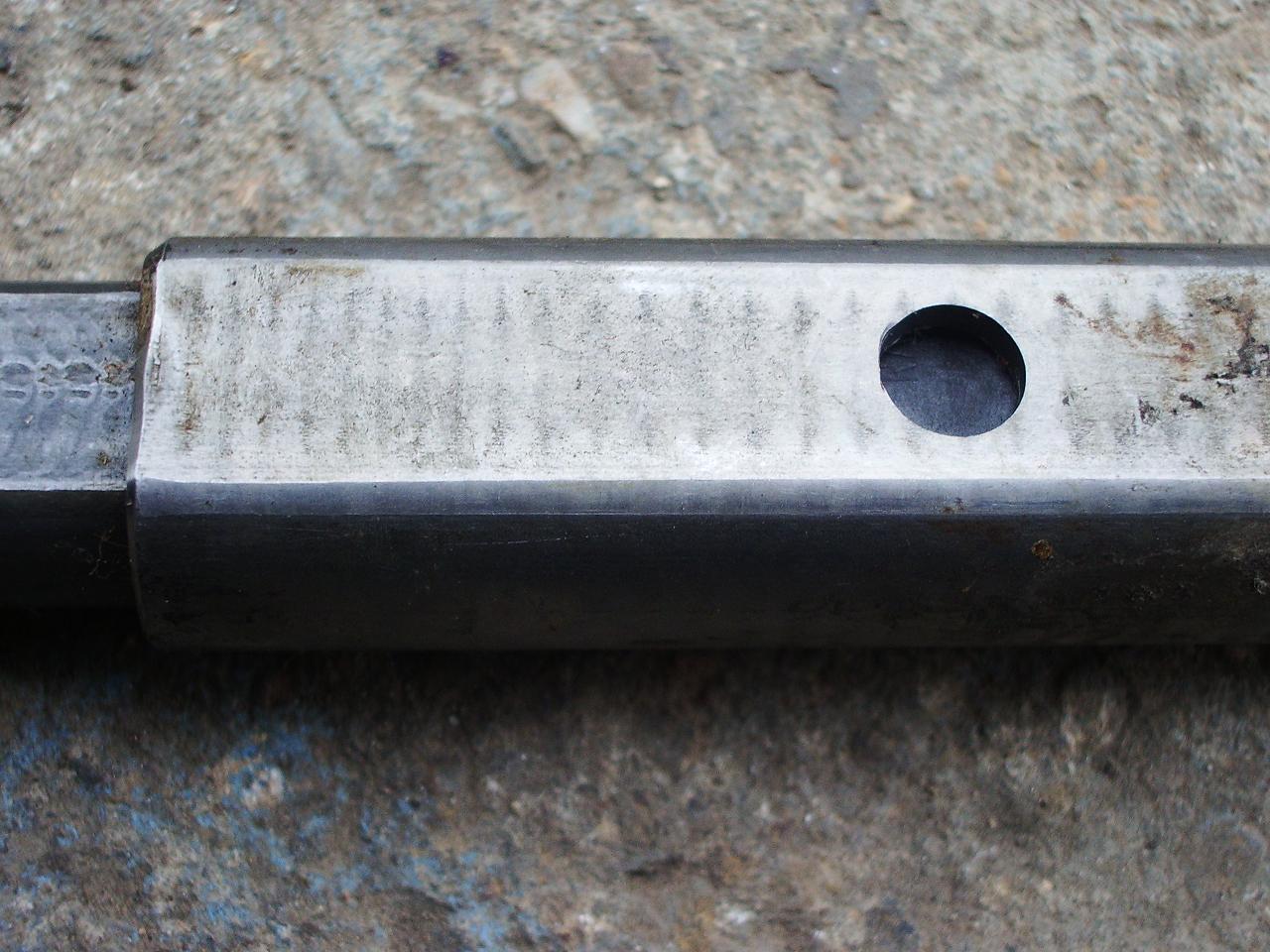

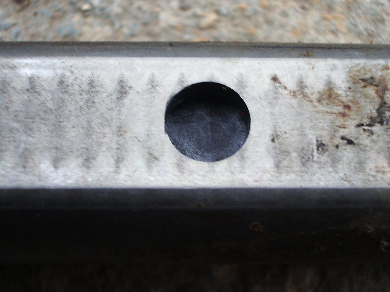

Re: Смяна на клеморед-става много лесно!
Може би си скъсил кормилната щанга, докато си сменял клемореда. Тя е от две части, подвижни помежду си. В горната има един отвор около 8 mm. Издърпай долната част докато в отвора се покаже прегъвката на една ламарина, закрепена за долната част. Прегъвката трябва да е на средата.
- Milenkatara
- Мнения: 470
- Регистриран на: Нед 27 юни 2010 23:22
Кормилният прът се е свил навътре и отдолу шлица не се показва почти целият. Какъв е варианта с дърпане или млатене с чук?
