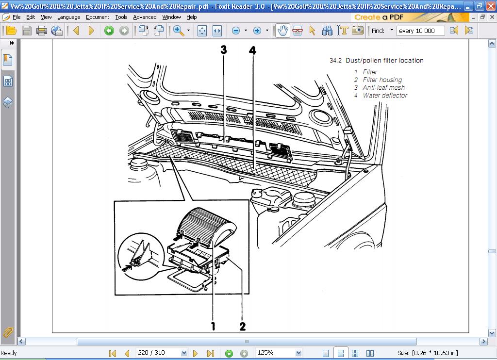

theultimate написа:
тръба написа:
theultimate написа:Ами като махнах кората видях следното нещо:
От ляво (гледано като отвориш капака) има една дупка с нещо като перка вътре - предполагам това е моторчето на парното. Отгоре тази дупка е покрита в прагоъгълна пластмасова решетка и това е. Няма филтър, иначе с удоволствие бих си сложил, че ми омръзна от прахоляк.
Чорапогащник върху решетката и забравяш за прахоляк.
И аз четох за такова нещо. но няма ли това да отслаби парното?
Не.

theultimate
Мнения: 2140
Регистриран на: Вто 06 ное 2007 20:20
Автомобил: Passat B7
Двигател: CFFB
Re: Кора под чистачките Г2
Мнениеот theultimate » Вто 17 фев 2009 18:25

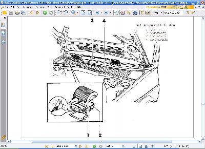

А има ли оригинални филтри за Г2 или единствения начин е чорапогащник? Ето какво видях в книгата:
Мнениеот Don_Castelano » Сря 18 фев 2009 10:19
Колега, слагаш чорапогащника на 2 ката и забравяш за праха. Значи наистина повечето 2-ки нямат оригинален филтър за купето, но чорапогашника си върши работата. И вземи си залепи кората, подложи парче на спуканото и уплътни със силикон цепнатините.
