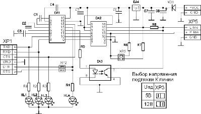

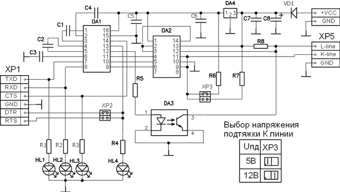

опитай и тези схеми

venll-vr написа:третата схема съм е правил и работи. използвам ВАГ-КОМ 311..../поне така си мисля/, но използвам един стар лаптоп защото по-новите нямат конектора COM 1/RS232/ и по-този начин няма как да я свържеш с Notebook
Има USB-RS232 преходи ~20лв. качествен.
