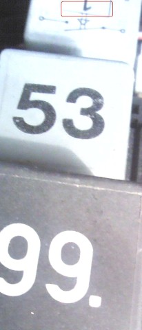

За да не пускам нова тема,а и не намерих нищо,което да ми отговори на въпроса,реших да разбутам тази малко "прашясала" от 2006-8
Въпроса е следния: Когато бутна напред лоста за чистачката се вкл.помпата и чистачката прави пълен нормален оборот.Проблема е ,че не повтаря това упражнение сама,а трябва всеки път ръчно да я пускам.Пробвал съм и със пуснати предни,пак същото.След проверка се оказа,че релето което имам там е 53 (като това на клаксона,а по схема го дават 72 ).Тук вече предполагам,че сам съм си отговорил на въпроса
Нека все пак някой да потвърди.
Още една чуденка,на мястото на реле 79 (ABS), аз там имам реле номер 1,а колата няма ABS.Трябва ли да има реле там и къде трябва да стой реле 1 ?
Реле 72 вече си е на мястото и аз имам работеща през интервал чистачка.
Остава въпроса за реле №:1 на цокъл №:14
