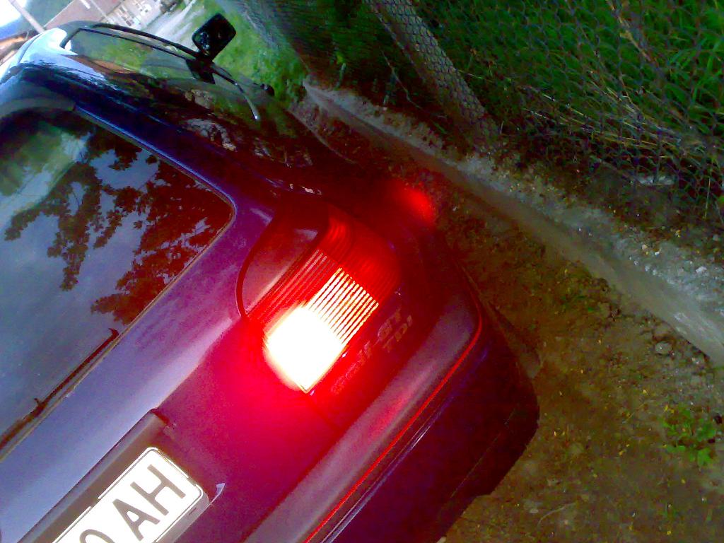

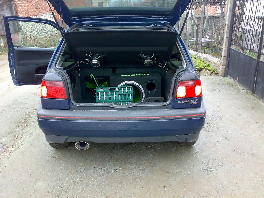

да , по същия начин съм ги направил , ако сте видяли двете първи снимки ( самоче несъм запоявал , а направо съм ги оставил под крушката ( няма къде да иде жичката ) ) но дали е проблема в това , че аз съм сложил само един кабел , а ти ми казваш за два ? къде да ги запоявам тия +и- за крушката ? Нямали да стане така ако ги поставя под нея , без да запоявам ? самоче този път за поставя 2 жички , вместо една както бях направил ? Дали ще стане , от това се боя да неми изгори пак бушон

Разглабяш си стопа. Там дето искаш да слагаш крушки, както казаха и колегите по горе ти е светлината за мъгла. Проследяваш пистата на + на крушката и режеш кабела, който ти идва към буксата и го изолираш след това естествено. И вече нямаш светлина за мъгла(нали каза че и без това не я ползваш). Това го правиш само на левия стоп щото фабрично е само там. После с един поялник запояваш един кабел от + на стоп-крушката към + на "новата" стоп-крушка, процедурата и на двата стопа. Масата не я пипаш, тя е обща за целия стоп. Сменяш бушона с 20 ампера и си ти. Успех!!!
