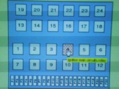

Колега да споделиш дали е от клемореда, същата кола същия номер имам :evil: :evil: :evil: .4 дни нямам проблем с паленето , на 5тия не иска да запали, въртя ключа , цък цък релета, и некво реле не иска да се пусне помислих ,че е от реле 18 ама нъцки смених го още по зле хаха.Та сега въртя докато изцъка реле иначе не пали. И един път ми угасна в движение, преди това минах през дупка, и се чу реле цък и точно след 10 метра колата угасна , светнаха лампите и до там mhihi . Слязох огледах да няма масло нещо ремък, запалих никакви проблеми. Някаква жичка ли е какво е :( Дано си я оправил, ще следя темичката :) Сподели какво е станало :да:

колега theerazor провери релето което е на посоченото място!!
