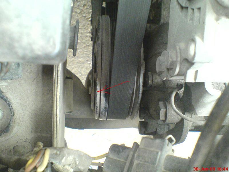

balamata написа:Като го пуснеш трябва да чуеш едно "чък"от към компресора.И също така външната шайба на компресора почва да се върти.
каква външна шайба, има само една шайба дето севъри заедно с динамото

неодачник написа:
Тази дето се върти с динамото я върти ремъка.А от външната и страна има една друга,която се върти когато си пуснал климатика.При изгасен двигател,като я хванеш с ръка трябва да можеш да я въртиш общо-взето свободно без много усилие.

balamata написа:
неодачник написа:
ми от външната страна н а въпросната шайба няма друга, има ли снимка някъде да се види :screwy

Мнениеот balamata » Вто 30 юни 2009 18:03
Сега слизах до колата да снимам.Това отстрани с нитовете е въпросната шайба.

balamata написа:
мерси колега , сега ще погледна и аз , значи ако правилно съм разбрал, трябва въпросната шайба да се върти само ако включен климатика

:)))) 100 мнения и само едно в десятката ама това е щот никой не се потрудил да разбере принципа на тая пущина как работи какво има какво няма да види схемичка нещо па да вземе да помисли малко....
така пич хич не гледай шайбата дали ти върти то е ясно че НЕ това което колегата ти е снимал е въпросния електромагнитен съединител той се включва със ток а не от налягане на фреон , имаш или нямаш фреон това хич не те грее той трябва да се включва ... представлява една бобина като и подадеш 12в за нея залепва другата шайба дето ти е ремъка и предава въртеливото движение на компресора ... така до акумолатора ти трябва да имаш една кутиика със две релета три бушона и два диода ... провери бушоните дали са здрави и дали няма окисления по тях щтото там редовно влиза вода от атмосферата бушончето което ти включва климатика мисля че беше най мощното 30А но не съм сигурен вече , провери и релето дали е здраво за окисления и дали включва веригата на този бушон, когато натискаш от купето бутона за включване на климатика то трябва да щрака.

Колега ти като си толкова наясно със схемичките, защо не вземеш да видиш тоя ток за електромагнитният съединител от къде идва и през какво минава а?
Въпросният ток минава през един датчик за налягане /пресостат/ и ако няма достатъчно налягане този датчик не вкл. и следователно на електромагнитният съединител няма да има ток.
