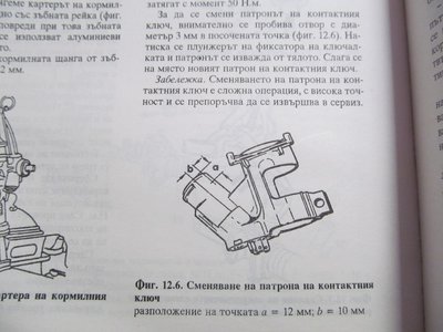

Знам ,че темата е стара.Някой знае ли как се вади патрона на контактния ключ от конзолата,че новата се продава без патрон.
bahyr
Мнения: 569
Регистриран на: Пет 11 юли 2008 17:07
Автомобил: LEON ST
Двигател: CXSA
Re: Сваляне на контактен ключ Golf 3
Мнениеот bahyr » Пет 13 фев 2015 14:13
Ето това ще ти помогне:
http://vwts.ru/forum/index.php?showtopic=50180&hl=

caro написа:Голямо благодаря.
Ето ти още нещо:
