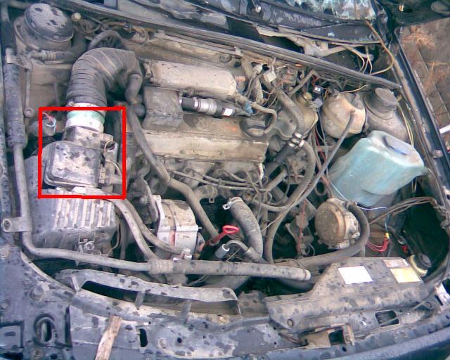

Koto4ev написа:колеги малко тъп въпрос :oops: , но кое е точно дебитомера на колата някои може ли да ми покаже с снимка или да ми обясни :oops:

Това е двигател 2е!На ADY мотора е с друг дебитомер.

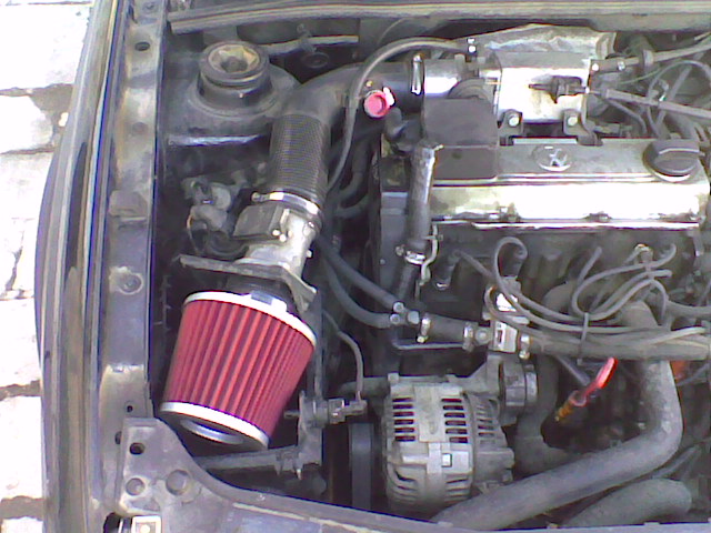

http://picbg.net/u/14372/30407/351179.jpg :да:

На снимката от този сайт,въпреки че е оградено ADY,е показан целия път на въздуха от кутията с филтъра през дебитомера/mass air flow/до дроселовата клапа на 2е мотора!Ако съм грешка то моят двигател би бил ADY

kika2006 написа:На снимката от този сайт,въпреки че е оградено ADY,е показан целия път на въздуха от кутията с филтъра през дебитомера/mass air flow/до дроселовата клапа на 2е мотора!Ако съм грешка то моят двигател би бил ADY
ADY-то е с електрически дебитомер (с две жички в него), 2е е с клапа и потенциометър (доколкото съм чул), на всички показани снимки двигателя е един и същ ->2е

това е ady
