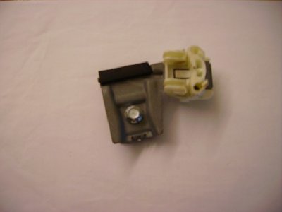

Оригиналния здрав държач изглежда ето така:
Пластмасата съхне и става трошлива. Рано или късно всичко свършва доста безславно.
Имам и един строшен тук. След малко ще го снимам.
ПП
Нямам го. Явно съм го засилил в кофата :Mr Green Fun
Както и да е. По принцип тази пластмаска е като щипка и се нахлузва на металното рамо на самия държач. Пластмаската пък се захваща за релсата и се плъзга по нея като в същото време в нея влизат и двете жила. Когато се счупи повече не може да се задържи на рамото и филма свършва.

GREEN_lADY написа:това е твоя човек http://www.madjarov-service.com/ точно същите водачи ми се счупиха,само че на шоф1орската врата..
Моя човек ама друг път. Обадих му се и ми каза, че водачите се правели по поръчка и съответно с предварителна заявка. Били стоманени и стрували 42 лв за врата (само водачите без труд за смяната им). :screwy

еми аз съм с такива водачи и не са мръднали.Човека дава и гаранция,която ако се прецака нещо той си го оправя за негова сметка.Прозореца работи перфектно гладко.А иначе там им е слабото място на тия кочини mhihi

Колеги, наскоро се наложи да се ремонтира един ел. механизъм за стъкло на Ибиза 2 с жило. Държачите бяха заминали. Майстора оправи механизма много добре, за което му благодаря! Имаше проблем с въпросните пластмасови държачи. Майстора, който някой от вас познават се казва Пламен Маджаров. Той ми сподели, че е мерил със сонда в най-големите жеги температурата в купето с термосонда и тя надхвърляла 60 градуса. Това се отразявало зле на пластмасата. По случайност той имаше метални държачи точно за тази кола, изработени от стругар. Смени въжето с титаниево. Сега стъклото се движи направо перфектно.
Ходенето в официалния сервиз за мене е безсмислено, защото там слагат същия вид механизъм, който с нищо не е по-добър от предишния дал фира....

МЕТАЛНИ водачи за ел. стъкла за голф 4 се продават в малко магазинче за авточасти на Дондуков N 109 (жълта решетка) срещу Дженерали.
За момента има наличност само за предни врати. Цената за комплект водачи на врата е 30 лв.
Водачите изглеждат ето така:
Магазинчето е с малко странно работно време и можете да проверите кое, как и защо на телефон 0888 330659 - Тони.
Поздрави :)

питал съм в представителството в Плевен и ми казаха че всички след 2000г. са с метални водачи.Поддържат само такива механизми и доста продават ми казаха.Цената е 120лв. за механизъм и 80лв за труд.
