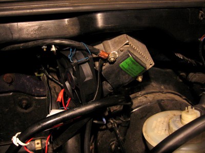

Мнениеот chas » Нед 25 дек 2011 23:32
Ето го инсталираният вентилатор.
Само ме притеснява това, че вземам ток за него от двата крайни кабела, които влизат в бобината. Не знам дали това не оказава влияние на комутатора и бобината като цяло.
Вентилаторът черпи около 230 мили ампера ток.
Вентилатор за бобината
